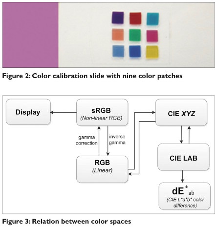

Du hast Recht mit der mathematische Beschreibung der Farbkalibration. Die drei (oder mehr) Grundfarben werden Sinne eines 3-dimensionalen (oder mehrdimensionalen) Vektorraums ausgedrückt als ein Farbtupel oder Vektor (R, G, B). Dahinter steckt eine Menge lineare Algebra (Matrizen-Transformation) und auch nicht-lineare Korrekturterme, die auch verschiedene Farbtemperaturen umzurechnen imstande sind.
Meinst Du mit Beliebigkeit die Methode der gewählten Farbkalibration in der Mikrofotografie?
Ich persönlich glaube, dass das Gegenteil der Fall ist: Farbe ist nicht beliebig, ist genormt, es gibt eine Reihe internationaler Standards und Normen, deren erforderliche Bearbeitung aktuell diskutiert wird. Und die Farbe hat in der Mikroskopie offenbar auch einen hohen Stellenwert. Diese Arbeit fiel mir vor einiger Zeit als erstes ins Auge:
Bautista, Pinky A., Noriaki Hashimoto, and Yukako Yagi. "Color standardization in whole slide imaging using a color calibration slide." Journal of pathology informatics 5 (2014).
Hier werden einige mathematische Grundlagen dargestellt und auch ein Praxisbeispiel zur Farbkalibration des Detektors für histologische Präparate. Ich habe unten eine Abbildung aus dieser Arbeit reproduziert, die solch ein Testpräparat illustriert, das man sich prinzipiell selbst bauen kann. In der Illustration des komplizierten Workflows sind alleine schon vier standardisierte Farbräume dargestellt: sRGB, RGB ("raw"), CIE XYZ und LAB.
Ein Weißabgleich in der modernen Digitalkamera arbeitet prinzipiell ähnlich, orientiert sich jedoch an gefundenen (besser: vermuteten) Weißtönen im Bild selbst.
Die oben genannte Arbeit geht einen Schritt weiter und fragt nach der korrekten Wiedergabe der Farbvektoren selbst. Diese sind im Rohzustand nicht orthogonal, sondern irgendwie linear abhängig. Man kann auch sagen, dass rohe R, G und B Werte nicht rein sind, in die normalen "Farbrichtungen" Rot, Grün und Blau weisen, sondern "schief" stehen, also Mischfarben ausdrücken. In dieser linearen Abhängigkeit drückt sich quasi eine nicht zufrieden stellende Farbwiedergabe mathematisch aus, die gerade zu rücken ist. Man muss da also mit dem mathematischen Hämmerchen die Nägel wieder gerade biegen.
Du hattest das oben schon erwähnt und so ausgedrückt: "Das bedeutet, dass die selbe Lichtfarbe aus völlig unterschiedlichen Spektren erzeugt werden kann."

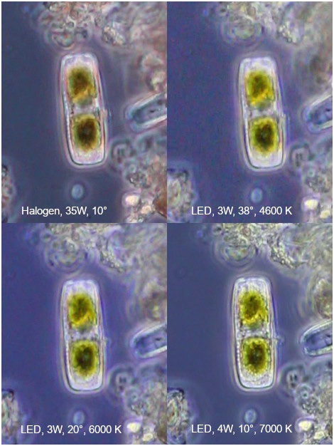

Vor einigen Jahren habe ich mit meinem Mikroskop einen Test mit einer Kieselalge mit verschiedenen Beleuchtungen gemacht.
Die modernen Zeiss Axio Serien setzen Halogenlampen mit GU5.3 Sockel ein (typ. 35 W) mit Abstrahlwinkel 10° ein. Diese können alternativ gegen eine 12V LED mit gleichem Sockel (GU5.3) getauscht werden. Lichtquellen sind daher einfach auszuprobieren. Es standen für den Test zur Verfügung:
  • OsramHalogenlampe 35W (links oben, Originalzubehör)
  • 3W LED "kaltweiß" (Farbtemperatur 4600 K) mit Abstrahlwinkel 38°(Baumarkt, "no name")
  • 3W LED "kaltweiß" (Farbtemperatur 6000 K) mit Abstrahlwinkel 20°(Zubehör)
  • 4W LED "tageslichtweiß" (Farbtemperatur 7000 K) von Barthelme mit Abstrahlwinkel 10° (Conrad, leider nicht mehr erhältlich)
Die Testaufnahmen einer Kieselalge wurden mit Phasenkontrast gewonnen, einer Methode, einer ohnehin Licht schluckenden Technik.
Die Aufnahmen wurden mit automatischem Weißabgleich meiner damals verwendeten Canon Kamera gemacht. Dabei sollte man sich von Herstellerangaben wie "kaltweiß" nicht irritieren lassen, denn die Farbtemperatur dieser LEDs kann deutlich hin zum Rot tendieren. Die beiden 3W LEDs aus dem Baumarkt schneiden hier am schlechtesten ab. Aufgrund des großen Abstrahlwinkels gelangt bei vergleichbarer Leistung weniger Licht in das Präparat. Entsprechend ist das Bildrauschen hier recht groß. Die Farbwiedergabe der originalen (mitgelieferten) 35W Halogenlampe leidet trotz automatischem Weißabgleich unter einem Rotstich und einem vergleichsweise hohen Rauschen. Nach meinem Eindruck entspricht die Abbildung der sehr hellen 4W LED mit Farbtemperatur 7000 K am ehesten dem, was man im Mikroskop tatsächlich farbig sehen konnte.
Ich lasse die Abbildung hier ohne weitere Kommentierung stehen.
