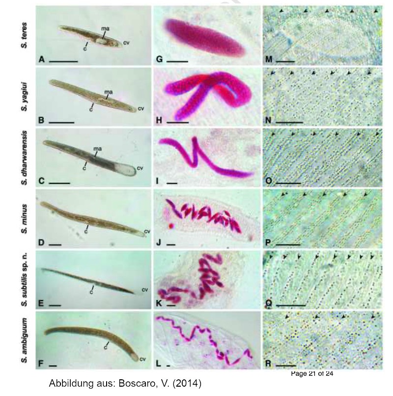

Boscaro et al. (2014) veröffentlichten zu Spirostomum unlängst eine Revision mit den ihrer Meinung nach heute anerkannten Spirostomum Arten. Leider ist diese Arbeit beim Elsevier Verlag nicht frei verfügbar, Kollegen im deutschen Mikroskopieforum haben jedoch schon danach gefragt. Man kann die Originalpublikation über den Dienst Sci-hub erhalten. Kopien des Manuskripts stelle auch ich gerne zur Verfügung. Demnach werden heute 8 gültige Spirostomum Arten unterschieden. Darunter auch die Artenkomplexe Sp. ambiguum und Sp. minus. Es ist unsicher, ob Sp. minus, obwohl untereinander genetisch ähnlich, (zumindest in dem kleinen rDNA Abschnitt 18S) noch weiter zu differenzieren ist. Morphologische Variationen, die ich bisher fand, sprechen eventuell dafür (in Vorbereitung).

Spirostomum ambiguum (Ehrenberg, 1834) ist sicherlich die bislang größte, bekannte Art, hat typischerweise eine Länge von 1-2 mm, bis 4 mm wurden berichtet, und ist kaum zu übersehen. Das Verhältnis Länge:Breite beträgt etwa 9-17. Dieser im "Wassertropfen" als "Sumpfwurm" bezeichnete Einzeller wirbelt im Präparat alles durcheinander. Die Art besitzt einen moniliformen Macronucleus mit 15-25 Noduln. Den Noduln sind meiner Erfahrung nach 1-2 Micronuclei angelagert. Das Peristom misst typisch 70% der Körperlänge. 4-5 Reihen pelliculärer Granula. Es gibt eine gewisse Variabilität in der Körperlänge und es wird angenommen, dass es sich eventuell um einen Artenkomplex handelt. Boscaro (2014) erwähnt eine Farbe. Meiner Erfahrung nach ist Sp. ambiguum meist recht undurchsichtig, erscheint in der Stereolupe weiß, im Durchlicht jedoch eher undurchsichtig bräunlich (ein optischer Effekt, keine Farbe). Gerade geteilte Exemplare können evtl. hyalin wirken und für eine andere Art gehalten werden. Sp. ambiguum wurde von mir bereits in einer gelben Form beobachtet (Stereolupe, nacktes Auge), die sich mit der Jahreszeit in eine weißliche Form verwandelte. Solche weißen oder gelben Exemplare wirken mit Mikroskopobjektiven im Hellfeld oft "bräunlich" gefärbt.
Spirostomum subtilis sp. n. (Boscaro et al. 2014): Länge um 700-1000 µm; Verhältnis Länge:Breite beträgt 14-24. Sp. subtilis besitzt ebenfalls einen moniliformen Macronucleus mit 15-24 Noduln. Das Peristom misst typisch nur 50% der Körperlänge. Die Art hat eine auffällig große kontraktile Vakuole (bis 1/3 der Körperlänge). Es bleibt unklar, ob es sich bei diesen beiden Exemplaren um Sp. subtilis(?) handeln kann. Sie konnten damals noch nicht in Kultur genommen werden.
Spirostomum semivirescens (Perty, 1852): Länge zwischen 600-2.000 µm meist um 1,2 mm. Die bislang einzige bekannte Art, welche Zoochlorellen besitzt. Moniliformer Macronucleus mit etwa 12 Noduln. Achtung Verwechslungsgefahr: Manchmal fressen andere Spirostomum Arten ebenfalls kleine Grünalgen, z.B. Sp. teres (siehe unten).
Die folgenden, kleineren Arten besitzen eine ähnliche Größe, besondere Aufmerksamkeit gilt daher vor allem der Form des Zellkerns, der Granula und dem Hinterende.
Spirostomum minus (Roux, 1901) bezeichnet einen Artenkomplex mit gewisserer Formvariabilität. Körperlänge um 600 µm. Arten, die diesem Komplex genetisch zugeordnet werden, haben ebenfalls einen moniliformen Zellkern mit 5-25 Noduln. Nach meiner Beobachtung besteht bei einer der Varianten, die ich beobachtete, eine gewisse Neigung, dass die Anzahl der Kernpakete bei Quetschpräparation abnehmen kann. Aus der originalen Beschreibung von Roux könnte man auch ablesen, dass er eventuell junge, frisch geteilte Sp. ambiguum beobachtete. Im Gegensatz zu Sp. minus, welcher eher schlank erscheint, kommen Sp. ambiguum nach meiner eigenen Beobachtung kurz nach der Teilung eher "robust" und dicklich daher und erscheinen gegenüber den ausgewachsenen Exemplaren bisweilen eher transparent. Man beobachtet dann eine Verlagerung der DNA Pakete innerhalb der Kernmembran, so, als würde man eine Wurstkette von einem Ende her pressen. Micronuclei werden als länglich beschrieben (1,5-3,5 µm). Das Peristom ragt etwa bis zur Hälfte der Körperlänge, misst also typisch 50% der Körperlänge. Pelliculäre Granula mit 2-4 Reihen.
Spirostomum teres (Cláparéde & Lachmann, 1858-1859): Länge um 400-600 µm. Diese Art besitzt einen ovoiden, kompakten Macronucleus dem typischerweise 2-3 Mi angelagert sind. Auf ersten Blick ist Sp. teres mit Sp. minus aufgrund der ähnlichen Größe zu verwechseln. Der ovoide Macronucleus ist im Hellfeld jedoch bereits deutlich als "Blase", etwa in der Körpermitte zu erkennen. Sp. teres wird von Boscaro (2014) als bräunlich beschrieben. Die Exemplare, die ich bislang an verschiedenen Fundstellen fand, waren jedoch eher hyalin (weiß, durchsichtig). Die Farbgebung hängt hier oft von der Qualität der mikroskopischen Objektive ab. Einfache Achromate zeigen Farben bei Spirostomum oft falsch.
Spirostomum caudatum ((Müller, 1786; Delphy, 1939). Körperlänge bis 700 µm, meist 200-400 µm. Die Art besitzt einen ovoiden Macronucleus. Im Gegensatz zu Sp. teres besitzt diese Art hat einen schlankes Hinterende. Daher der Beiname caudatus, "geschwänzt". Ich habe die Art mit eigenen Augen noch nicht gesehen, ältere Zeichnungen von Penard (1922), Kahl (1932) und anderen sind jedoch im "Ciliatenatlas" wiedergegeben (Foissner et al. 1992).
Spirostomum dharwarensis (Desai, 1966): Länge um 400 µm. Die Art besitzt einen filiformen Macronucleus. Diese Art wurde bislang für Indien und Afrika beschrieben. Es wäre interessant, ob man sie auch in Europa findet.
Spirostomum yagiui (Shigenaka, 1959): Länge um 400 µm. Die Art besitzt einen langgezogenen Macronucleus. Es handelt sich um eine Brackwasserform (Mittelmeer Inseln, Nordeuropa, Russland).
