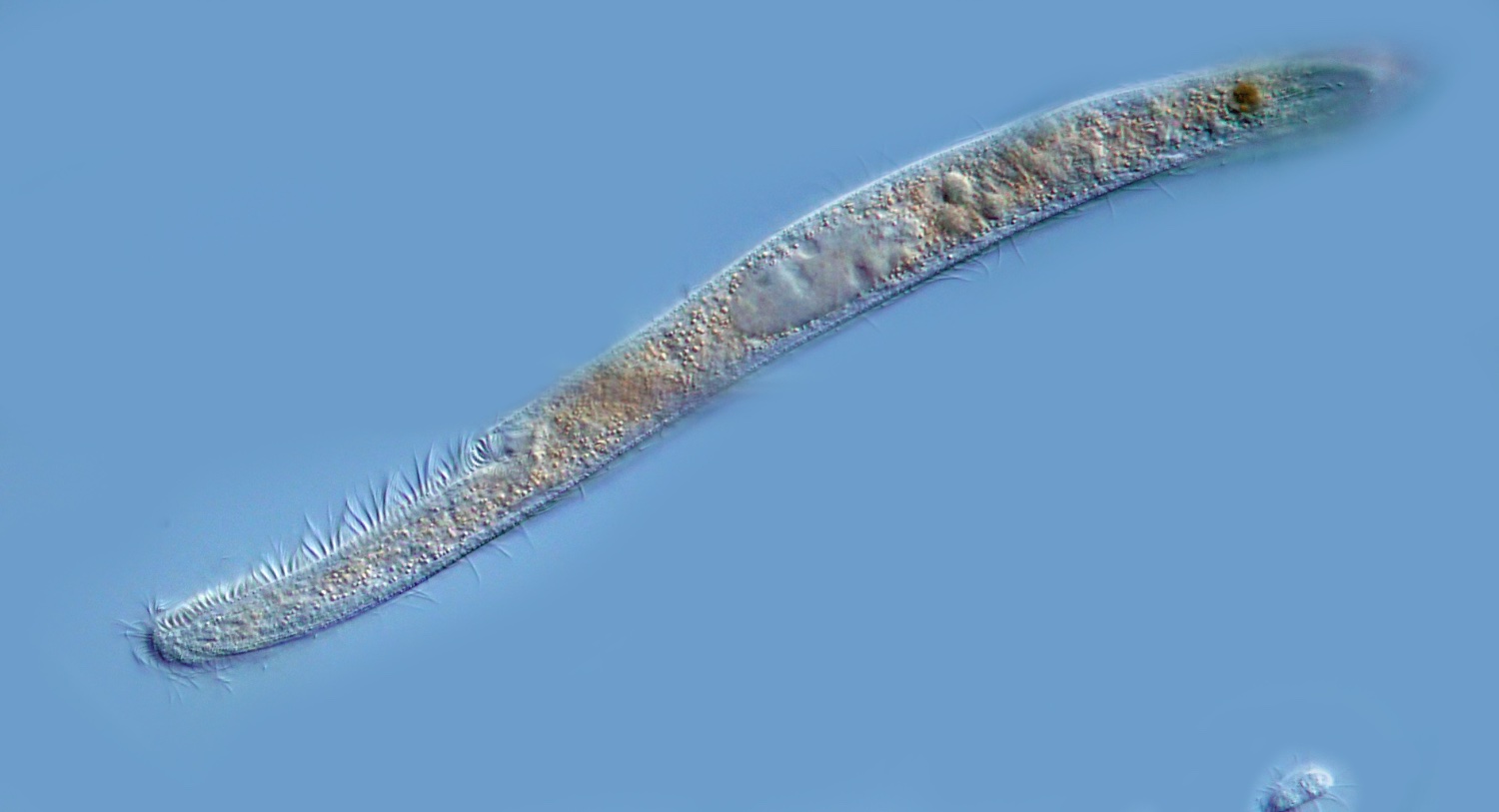

Spannend ist vor allem die Regenarationsfähigkeit. Ich beschäftige mich seit Jahren mit Hans Driesch, einem der letzten Vitalisten, der 1941 gestorben ist. Er ist von einer entelechialen Ganzheitskausalität ausgegangen. Ich folge dem aus verschiedenen Gründen nicht so ganz, aber dennoch ist es spannend, wie Regeneration funktioniert. Allein eine sich abspulende DNS ist es in meine Augen nicht. Anbei ein Spirostomum aus meinem Aquarium...mit einem anderen kleinen Einzeller, der sich von der Seite reinmogelt.

da hast Du ein Spirostomum teres und vermutlich ein Cyclidium sp. abgebildet. Auch mehrere Micronuclei Deines Spirostomum teres sind gut erkennbar (die Blasen in dem Macronucleus).
Ciliaten besitzen ja einen Kern-Dualismus, d.h. sie verfügen über einen Micronucleus, der die Funktion der Keimbahn bei der sexuellen Fortpflanzung hat (Konjugation). Aufgabe des größeren, somatischen Macronucleus ist die Produktion der RNA für das vegetative Wachstum und die Zellteilung. Heterotrichea, wie Spirostomum und Stentor, zeichnen sich durch hohe Regenerationsfähigkeit aus. Für Stentor gibt es recht alte Arbeiten, die dies eindrucksvoll dokumentieren, indem man die armen Tiere in mehrere Teile zerschnitten und beobachtet hat, wie sie sich erholen. Für Paramecium und einige Hypotricha gibt Prescott (1994) für den Macronucleus als Anzahl der Basenpaare eine Zahl mit 11 Nullen an. Der somatische Macronucleus dieser Arten besitzt damit etwa 100 mal mehr Basenpaare, als das menschlichen Genom. Die Erbinformation des Micronucleus liegt etwa in der gleichen Größenordnung wie das menschliche Genom. Wenn denen ein Bein abfällt, wächst einfach eines nach, selbst wenn man den somatischen Zellkern teilt, wie geschehen bei einigen der Experimente mit Stentor und anderen Arten. Einige Ciliaten leben offenbar sogar dann weiter, wenn man ihnen den Micronucleus entnimmt.
Ich vermute ja fast, dass man ausgehend von dem Erbgut des somatischen Kerns schon darauf schließen kann, dass diese Menge redundanter DNA im Macronucleus erklärt, weshalb Ciliaten eine solch hohe Regenerationsfähigkeit besitzen.
Literatur: D. M. Prescott, 1994. The DNA of Ciliated Protozoa. Microbiol. Reviews, p. 233-267. American Society for Microbiology.
Die Arbeit ist sicherlich schon etwas älter und sollte vermutlich auch noch einmal anhand moderner Literatur verifiziert werden. Ich denke aber an der Kernaussage ändert sich im Moment wenig.
