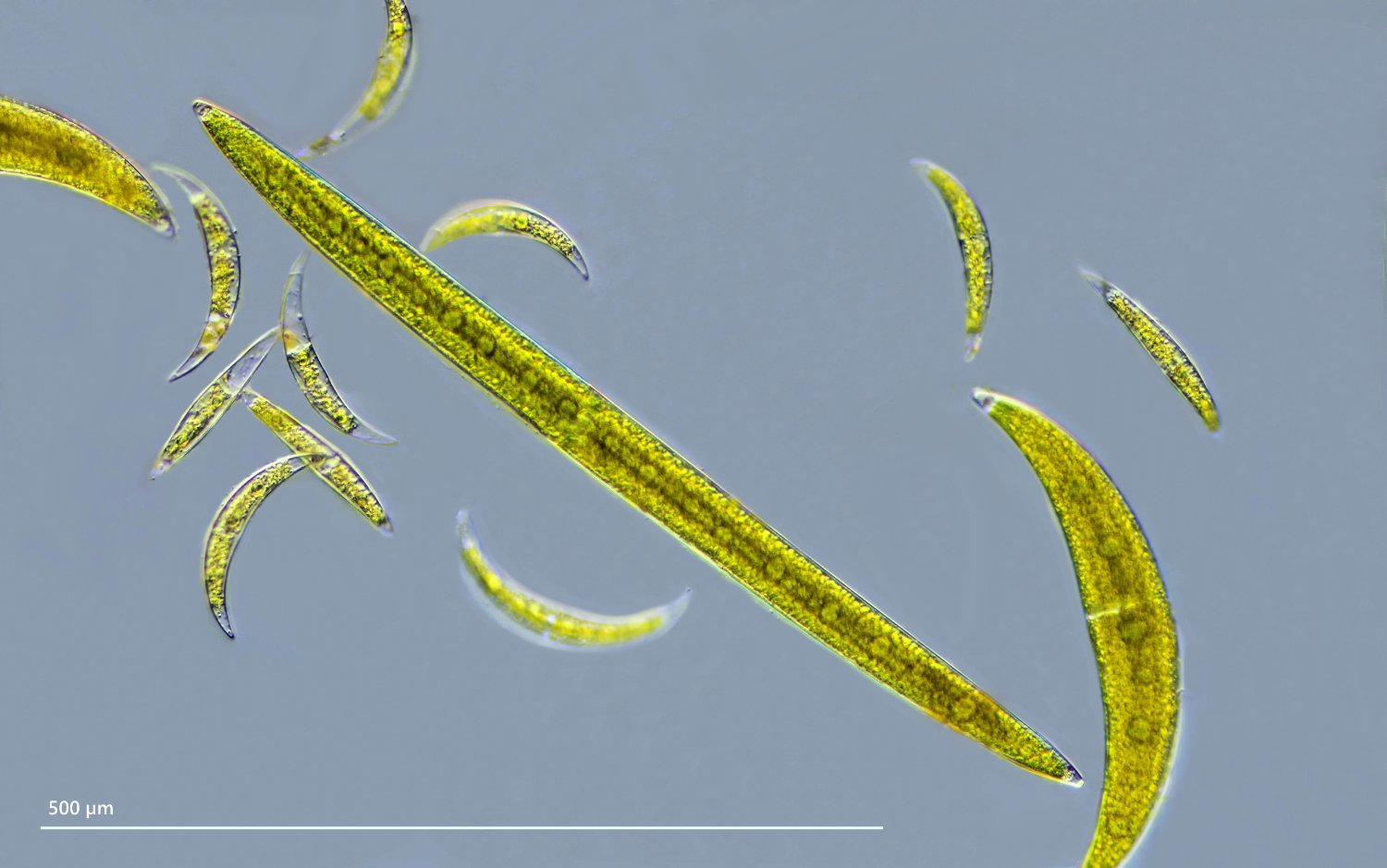

Hallo Zieralgen-Freunde,
ich habe gestern in einer alten Probe aus dem Schwemm-Moor ziemlich große (600 - 700 µm) Closterien gefunden.
Sie sind recht schmal mit relativ spitz zulaufenden Enden und wenn überhaupt nur minimal gebogen. Die Pyrenoide stehen in einer zentralen Reihe.
An den Enden jeweils mehrere kleine Kristallkörper.
Eine Oberflächenstruktur war - auch aufgrund der dichten Packung mit Chloroplasten - nicht erkennbar.
Die Aufnahme wurde mit DIK 25 gemacht.
Closterium 50 closterioides Spindel-Alge DIK 25 Schwemm-Moor-Z7.jpg (128.45 KiB) 9889 mal betrachtet
Ich dachte an closterioides oder lunula. Aber irgendwie passt beides nicht ganz genau.
Wer kann weiterhelfen?

#2 Beitrag von Uli » 20. August 2022, 09:29
Hallo Klaus,
ich würde da eher Closterium cf. acerosum in Betracht ziehen, da diese Closterium Art, auch eine Größe bis zu 600µm erreicht kann.

#3 Beitrag von KayZed » 20. August 2022, 12:40
Danke Uli,
hab nochmal bei Lenzenweger nachgeschaut. Das könnte hinkommen.
LG Klaus
