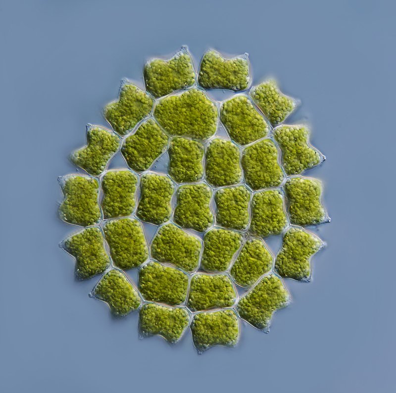

Hallo Tümplerinnen und Tümpler,
aus einem Becken im Quellenpark im Kronthal in Kronberg habe ich eine Pediastrum-Art gefischt. Welche weiß ich nicht. Es könnte P. boryanum sein. Was meint Ihr? Und dann noch zur Auswahl einmal mit blauem und einmal grauem Hintergrund. Die Geschmäcker sind ja verschieden. Welcher gefällt Euch besser? Ich hatte die Alge sauber mit Präpariernadeln rausgearbeitet, so dass ich am Hintergrund fast nichts putzen musste. Aufgenommen ist das mit dem 63x Plan Apo Öl.Der Durchmesser der Kolonie ist 125 µm.
Pediastrum cf. boryanum - 125 µm
MF Pediastrum sp. 01-800.jpg (127.15 KiB) 13226 mal betrachtet
MF Pediastrum sp. 02-800.jpg (128.83 KiB) 13226 mal betrachtet

Hallo Sptephan,
mit Pediastrum boryanum gebe ich Dir Recht, nur mir fällt auf, dass die Zacken doch sehr kurz sind, weswegen sie ja auch Zackenrädchen genannt wird. Es gibt aber noch eine Pseudopediastrum boryanum und da würde ich schon fast hin tendieren, aber 100% sicher bin ich mir nicht.

lieber Michael,
ist Pseudodiastrum boryanum nicht einfach nur ein Synonym für Pediastrum boryanum?

hallo Michael,
ich glaube da hat sich etwas geändert?
So wie ich das verstehe, ist Pediastrum boryanum das Synonym für Pseudopediastrum boryanum
Hier mal ein Link:
https://www.algaebase.org/search/specie ... _id=129247

#5 Beitrag von SNoK » 8. Januar 2022, 18:06
bei dem Link steht, was ich auch geschrieben habe, dass das Synonyme sind. Deine Schreibweise „Pseudodiastrum“ gibt es nicht, ist wohl ein Verschreiber.
