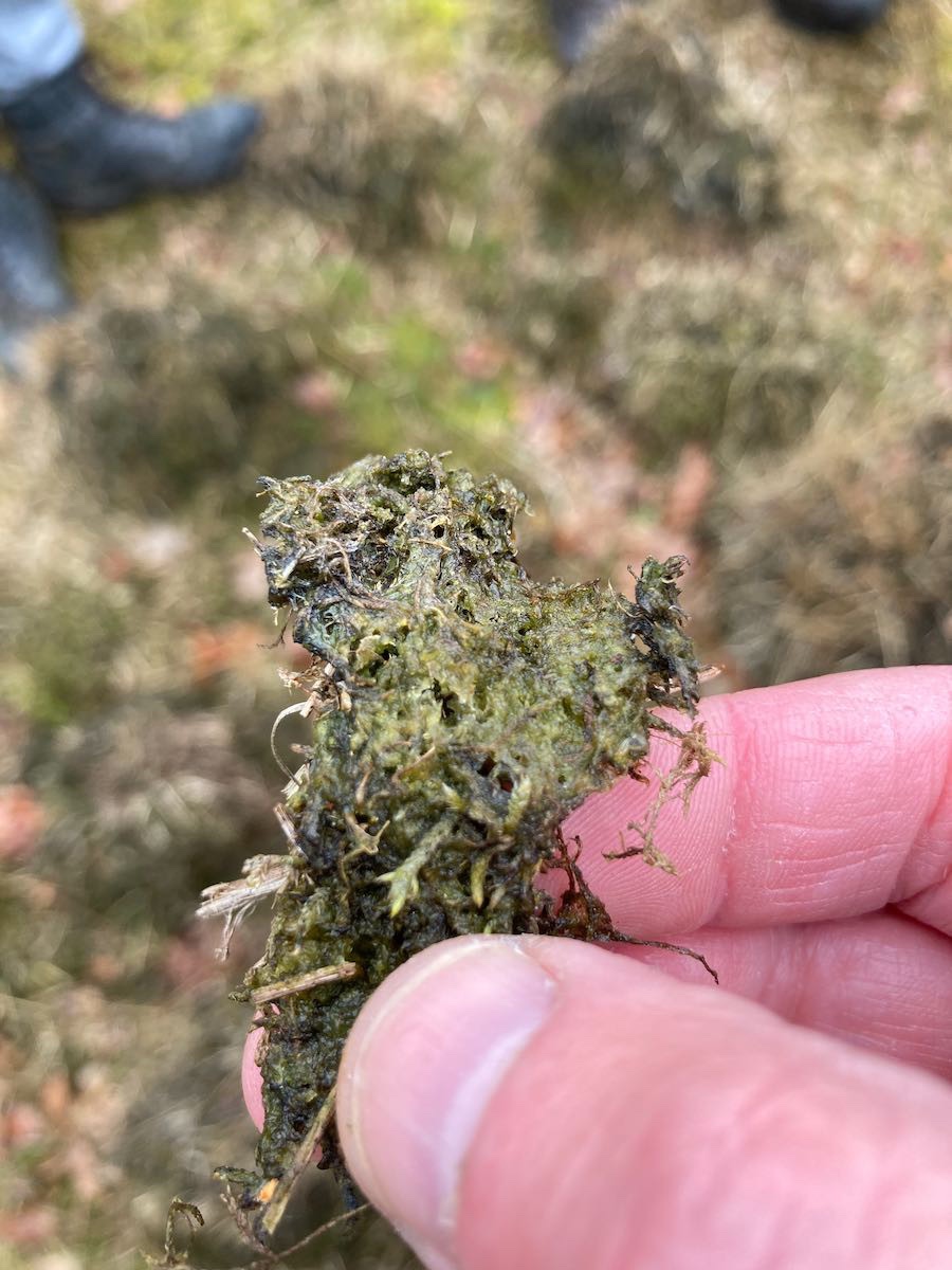

Bild 1: Die Moospolster, die auch hier in der Heide rund um das NSG Heilige Meer wachsen, sind oft von schwarzer Farbe und sehen irgendwie "verbrannt" aus. Das Gegenteil ist der Fall. Ursache der Färbung ist nämlich eine einzellige Jochalge die hier als Aufsitzer auf dem Moos wächst und weniger verbrannt ist, als vielmehr einen Sonnenschirm spendet.

Hallo Klaus,
über die geografische Verbreitung der Alge ist in der Pressemitteilung der Uni Köln folgendes vermerkt: "Die Alge gedeiht in den feuchten Wäldern des Bergischen Landes, der Eifel und im Schwarzwald, wurde allerdings auch in den nordamerikanischen Appalachen und in den chilenischen Araukarienwäldern gefunden. Sie ist vermutlich global verbreitet." Hier hatten wir sie auch im Münsterland gefunden.
Halte einfach Ausschau nach schwarzen Belägen oder "verbranntem" Moos wie in meinem Foto. Ich finde solche schwarzen Moose immer wieder mal. Vor allem in unbeschatteten Wiesen, an entsprechenden Wegen, etc., vermutlich überall dort wo die Sonne länger und ohne Schatten darauf scheint. Solche schwarz bewachsenen Moose sind offenbar besonders prädestinierte Sammelobjekte.
Zur Präparation ein paar der schwarzen Moosstengel sammeln und herauspräparieren. Diese mit zwei Präpariernadeln o.ä. etwas zerteilen oder vorsichtig mit einer Pipettenspitze zerstampfen. Anschließend mit der Pipette einen größeren Tropfen ein paar mal durchspülen. Die abgespülten Organismen mikroskopieren. Man findet eine Reihe verschiedener landlebender Algenarten im Aufwuchs. Diese sehr spezielle Alge mit dem Lichtschutzfaktor X fällt vor allem durch ihre makroskopisch sichtbar schwarze Färbung sofort auf.
