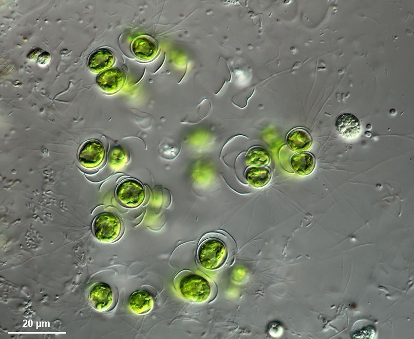

Schizochlamys gelatinosa
Grünalge, Tetrasporales, Zellen unregelmäßig in Gallerte eingebettet, Nach Teilung bleiben Zellwandfragmente übrig, zarte fädige Gallertgeißeln:

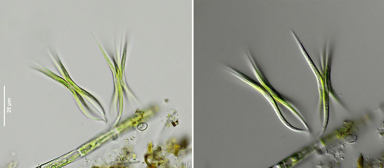

Ankistrodesmus cf. falcatus
Grünalge, Coccales, jeweils vier schwach gebogene Zellen gebündelt, zu den Polen graduell verschmälert, Bündel über Rest der Mutterzellwand an Substrat befestigt:

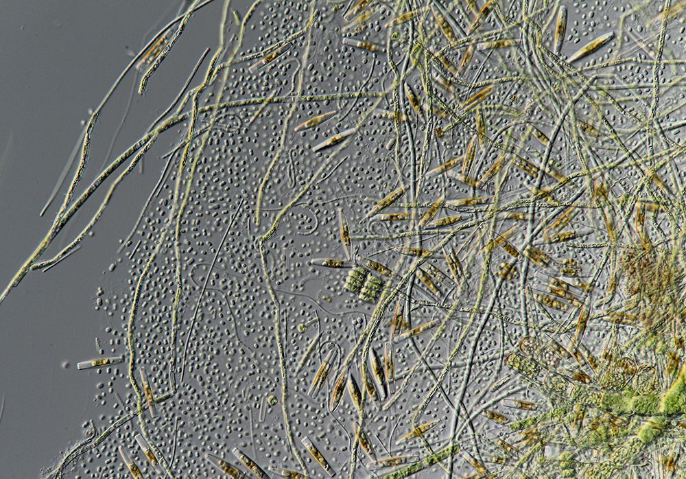

Algen-Assoziation
In einer gelatinösen Matrix eingebettet leben dicht an dicht rundliche "Blaualgen" (Cyanobakterien), dazwischen zahlreiche Kieselalgen (braun-gelblich) und fädige Grünalgen:

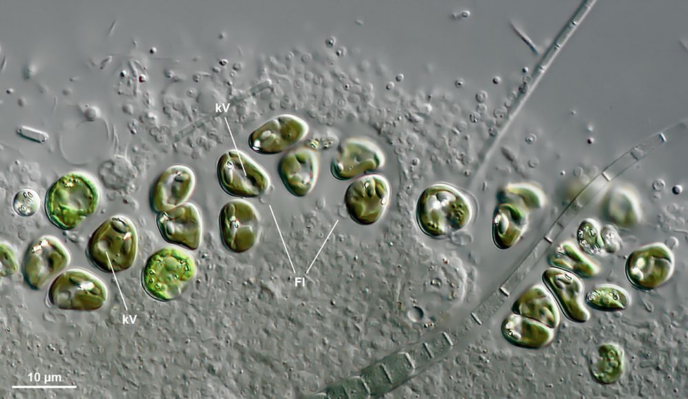

Algen-Nester
In den kugeligen Abscheidungen eines kolonialen farblosen Flagellaten fand ich dicht an dicht mir unbekannte Palmella-artige Ruhestadien von bräunlich-gelb pigmentierten Flagellaten. Einzelne Zellen zeigten Geißeln (Fl) und kontraktile Vakuolen. Möglicherweise sind dies Ruhestadien von Cryptophyceen:

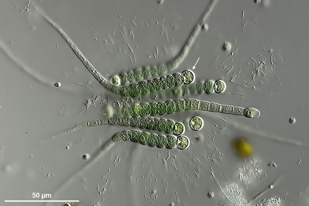

Gloeotrichia spec.
Eine Blaualge, also ein Cyanobakterium, mit Lufstickstoff-fixierenden Heterocysten (Pfeil):
