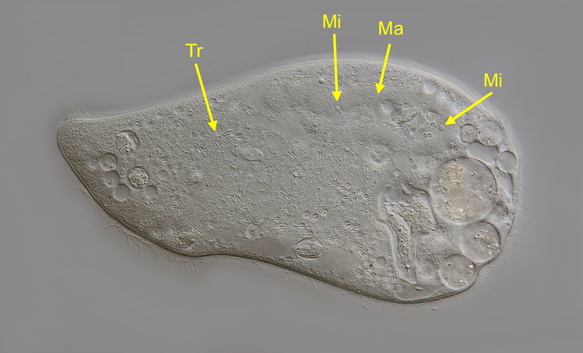

Jetzt habe ich die Art, die natürlich häufig ist, in einer Moosprobe von einem Friedwaldbaum im Taunus wiedergefunden, und möchte sie noch einmal zeigen. Die Länge war ca. 200 µm.
Wenn man nach Kahl (1930) bestimmt, kommt man ziemlich eindeutig zu Spathidium amphoriforme, aber wenn man dann den Foissner von 1984 anschaut, sieht man, wie schwierig das ist mit den Spathidiidae. Ich habe mich trotzdem für diese Art entschieden.
Auf diesem Bild ist der wurmförmige Makronukleus (Ma) zu erkennen, sowie Mikronuklei (Mi) und die auf der Körperoberfläche verstreut liegenden Trichocysten (Tr).

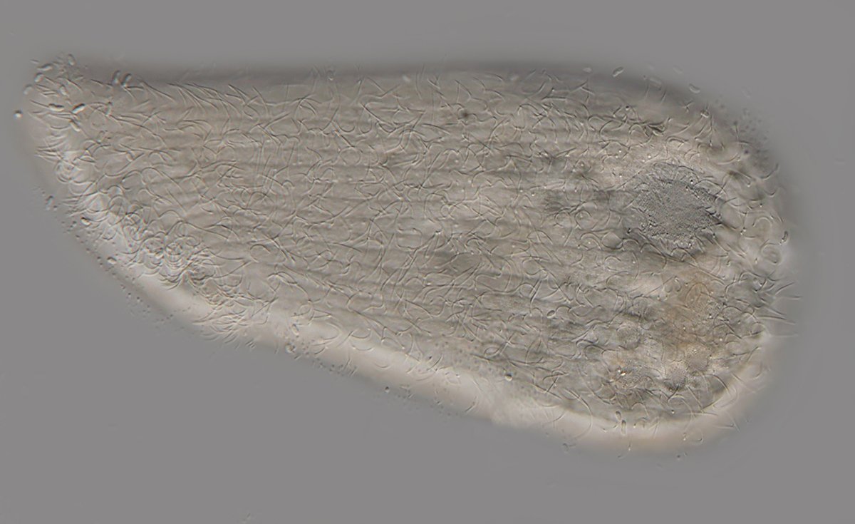

Auf diesem Bild sind die Wimperreichen gut zu erkennen, ca. 20 sind zu sehen, mindestens noch mal so viele sind nicht zu sehen, so dass man von 45-50 ausgehen kann.

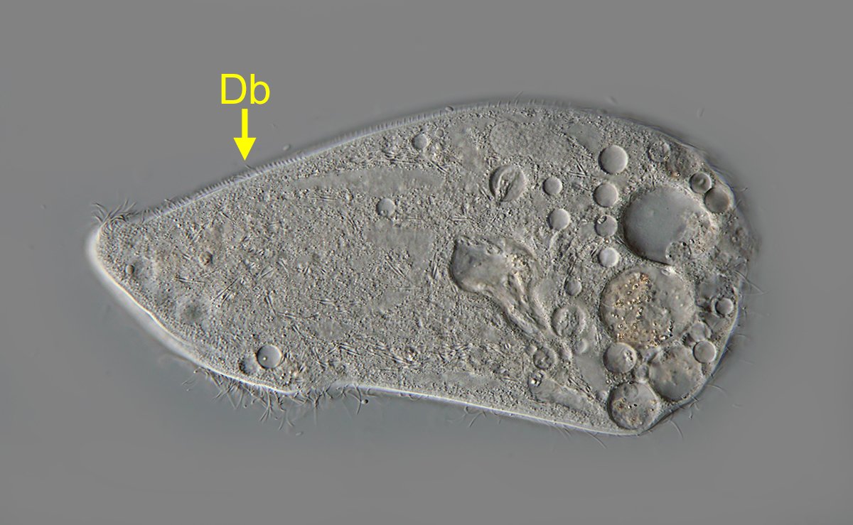

Dieses Bild zeigt die Dorsalbürste (Db), die fast die ganze Seite einnimmt.

Glückwunsch! Spathidium habe ich noch nicht allzu oft beobachten können.
Ich bin eigentlich ziemlich sicher, dass ich die Art weder S. amphoriforme, noch S. spatulum zuordnen würde. Die beschriebene Zahl der Cilienreihen würde ich deutlich höher als 20-25 schätzen. In Deinen Abbildungen sind bereits auf einer Seite 19-20 Reihen zu zählen. Daher dürften es einmal herum gedacht sicherlich 40+ Reihen sein. Sicherlich bist Du von der Moosform ausgegangen, die Kahl explizit erwähnt. Jedoch ist auch der Ma, den er für S. amphoriforme zeichnet, deutlich länger und verschlungener, wie er es auch im Text beschreibt.
Re: Epispathidium amphoriforme
Verfasst: 27. Dezember 2021, 23:37
wenn ich das richtig gelesen habe bei Foissner (oder woanders) kann der Makronucleus ganz unterschiedlich bei dieser Art sein. Was die Cilienreihen angeht, war ich auch unsicher. Es sind ca. 20 auf einer Seite. Muss man das dann mal 2 nehmen? Das war mir nicht klar. Dann könnte es in der Tat auch die Varietät securiforme sein. Ich gehe den noch mal nach.
Verfasst: 28. Dezember 2021, 13:43
Die Cilienreihen (engl. "kineties") werden einmal rund herum gezählt. Wie in Deinem Fall, sind die Reihen meridional angeordnet, also werden sie einmal um dem Umfang gezählt. Es gibt andere Fälle, bei denen die Cilien auch anders liegen können. Wenn Du nur eine Seite siehst, kannst Du das grob mal zwei nehmen, um es abzuschätzen.
Ich hatte vor einigen Monaten eine Diskussion mit einem chinesischen Kollegen, der mir das für eine spezielle Spezies näher erläutert hat. Hier mussten wir genauer hinsehen, weil sich die einzelnen Spezies der Gattung teils um 2 oder 4 Cilienreihen unterschieden, in denen dann auch nur eine bestimmte Anzahl von Dikinetiden (die einzelnen "Basalkörper") entlang der Reihe angeordnet sind. Hier kommt man nur mit der Versilberung weiter und indem man vorne und hinten genau zählt.
Verfasst: 28. Dezember 2021, 14:47
danke für die Aufklärung, ich werde das gleich ändern. Und ist stelle auch gleich was Neues ein, da habe ich es schon berücksichtigt.
