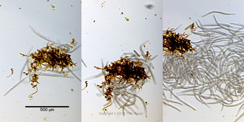

Spirostomum Arten findet man öfter in einer Gemeinschaft mehrerer solcher Arten. In den letzten drei Wochen hatte ich das Glück in einer Probe eines Waldsumpfes bei Rheinbach eine solche Artengemeinschaft von Sp. ambiguum und des wesentlich kleineren Spirostomum teres zu finden. Spirostomum teres erreicht eine Größe von 150-600 µm und ist damit wesentlich kleiner als Sp. ambiguum. Die gefundenen Individuen von Spirostomum teres schienen in den Proben magisch von Bakterienkolonien angezogen. Viele Individuen bildeten regelrechte Knäuel, wie in einer Schlangengrube. Die folgende Probe entnahm ich einem solchen Knäuel von Spirostomum teres mit Hilfe einer Stereolupe. Zunächst waren die Individuen in dem Tropfen im mikroskopischen Präparat verstreut. Binnen zehn Minuten versammelten Sie sich wieder an einer solchen Bakterienkolonie. Das Volumen der mikroskopischen Probe unter dem Deckglas betrug ziemlich genau 25 µl, die ich mit einer einstellbaren Mikropipette entnahm. Nun kann man leicht durch Abzählen auf die hohe lokale Dichte der Individuen schließen.
Abb. 1: Eine Population von Spirostomum teres versammelt sich an einer Bakterienkolonie.

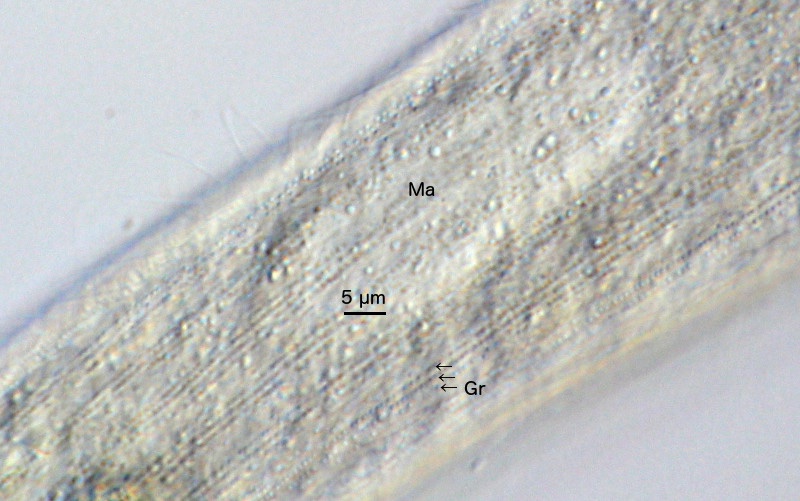

Spirostomum teres besitzt eine feine Granula, die in 2 bis 4 Reihen dicht unter der Pellicula zwischen den Cilienreihen zu finden ist. Foissner et al. (1992) geben für diese Art nur 2-3 Reihen an. Nach meinen eigenen Beobachtungen variiert die Anzahl der Reihen jedoch über den Korpus und ist gelegentlich auch unterbrochen (siehe Abbildungen 2 und 5). Eventuell handelt es sich bei den gefundenen Exemplaren auch um eine regionale Varietät.
Abb. 2: Dicht unter der Pellicula ist eine feine Granula in 2-4 Reihen zu finden.

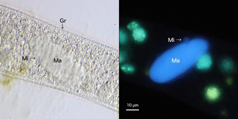

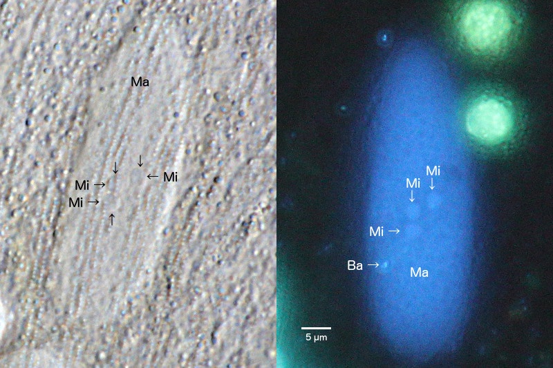

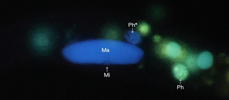

Für die Bestimmung der Arten von Spirostomum ist vor allem auch der Kernapparat von Interesse. Spirostomum teres ist leicht zu bestimmen und an seinem ellipsoiden Macronucleus zu erkennen. Wesentlich kniffliger wird es die Micronuclei zu identifizieren. Bei den beobachteten Exemplaren waren stets 2-3 Micronuclei zu finden. Dieser Befund stimmt gut mit den Angaben bei Boscaro et al. (2014) überein, während Foissner et al. (1992) lediglich 1-2 Micronuclei erwähnen. Die Micronuclei sitzen in einer kleinen Grube dicht am Macronucleus. Gelegentlich sitzen sie an gegenüber liegenden Seiten des Macronucleus, so dass man manchmal glaubt nur einen zu finden. Der Micronucleus selbst besitzt in der Regel kaum Kontrast, so dass man oft nur die Grube, in der er sitzen könnte, mit der schiefen Beleuchtung ausmachen kann. Mit Hilfe der Fluoreszenzanalyse und korrelierender Beobachtung im Hellfeld gelang es mir jedoch einige Micronuclei abzubilden oder zumindest zu demonstrieren, wo diese sitzen werden.
Abb. 3: Ein einzelner Micronucleus.
Abb. 4: Korrelative Mikroskopie: Vergleichsaufnahmen in schiefer Beleuchtung und Fluoreszenz zeigen die Grube, in der ein Micronucleus von ca. 5 µm Durchmesser sitzt. Der Micronucleus dieses Exemplars ist erst gefärbt zu erkennen. In der schiefen Beleuchtung erkennt man lediglich die Grube, in der der Micronucleus lokalisiert ist.
Abb. 5: Korrelative Mikroskopie: Vergleichsaufnahmen in schiefer Beleuchtung und Fluoreszenz. Bei diesem Exemplar sitzen drei Micronuclei dicht nebeneinander.

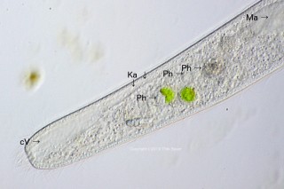

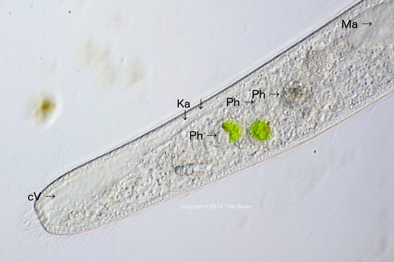

Ein weiteres Detail ist die kontraktile Vacuole (cV) mit dem langen Sammelkanal (Ka). In dieser Aufnahme sind auch einige gefressene Chlorella und Schwefelbakterien (dunkel) in Phagosomen (=Nahrungsvakuole) zu sehen. Dies zusammen genommen mit der Ansammlung nahe einer Kolonie von Eisenbaktieren bestätigt die autökologische Beschreibung bei Foissner et al. (1992). Demnach hält sich Spirostomum teres bevorzugt in Regionen mit höherem Anteil von Schwefelwasserstoff auf, frisst Bakterien (offenbar auch Schwefelbakterien), aber auch Algen. Eine Aufnahme des Fundorts, in dem auch Sp. ambiguum gefunden wurden, ist hier gezeigt: viewtopic.php?f=23&t=695
Abb. 6: Kontraktile Vakuole und Sammelkanal sowie Phagosome mit gefressenen Chlorella (grün) und Schwefelbakterien (dunkel).

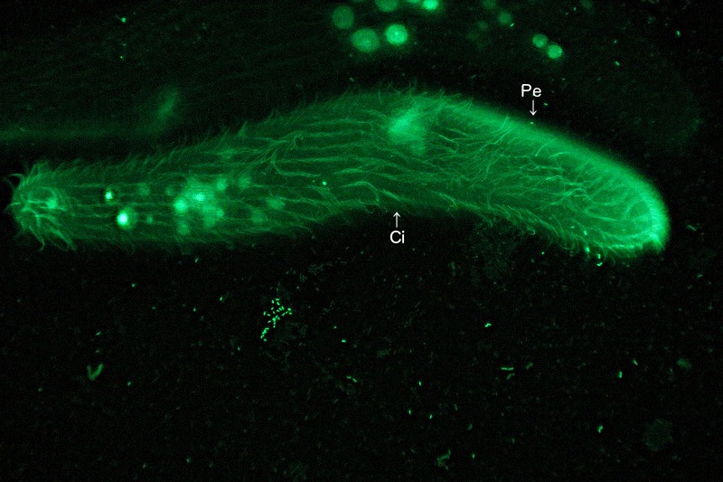

Zu guter Letzt möchte ich Euch zwei Fluoreszenzaufnahmen der Ciliatur nicht vorenthalten. Sie zeigen dasselbe Individuum in zwei veschiedenen Schärfeebenen. Sehr schön sind die einzelnen Cilienreihen zu erkennen so wie das Peristom, welches nicht die halbe Körperlänge erreicht.
Abb. 7/8: Bewimperung, adorale Membranellenzone und Peristom.

hätte es noch eines Beweises bedurft, dass Fluoreszenz-Mikroskopie durch Deine Lebendfärbung beim Tümpeln angekommen ist, dieser Beitrag wäre es!
Besonders die Möglichkeit, zwischen Fluoreszenz und Hellfeld (schiefer Beleuchtung) beliebig zu wechseln und die angefärbten Strukturen zu identifizieren, macht in meinen Augen diese Methode sehr wertvoll (wer sonst weiß schon, was er gefärbt hat). Deshalb gefällt mir das Bild 5 besonders,

ich kann mich dem Lob von Michael nur anschließen! Besonders gut gefallen mir die Aufnahmen 7 und 8 in denen die Bewimperung in Fluoreszenz so gut zu erkennen ist, wie man es sonst fast nur von DIC-Aufnahmen kennt! Dieses Fluoreszenzverfahren ist somit m. E. eine Ernst zu nehmende Ergänzung zu den Versilberungstechniken, bei der Artbestimmung von Ciliaten.

für das Handling der Fluorochrome werde ich noch einen separaten Artikel verfassen. Die Doppelfärbung mit Hoechst 33342 und Acridinorange ist gerade in der Veröffentlichung, die Färbung mit DiOC folgt hinsichtlich der Konzentration bislang den Literaturempfehlungen.
Am AxioLab.A1 nutze ich eine selbst gebaute 3W UV LED Leuchte mit 385 nm (von Nichia) sowie einen Triple-Band Filterwürfel F66-412 mit einem Filtersatz der Firma Semrock (Bezugsquelle: AHF Analysentechnik GmbH, https://www.ahf.de/). Ein üblicher UV Filtersatz (365 nm) funktioniert aber genauso gut. Für die Blauanregung verwende ich derzeit eine originale Zeiss LED 470 nm, wahlweise am Zeiss Filtersatz 09 mit oder mit den AHF Filterwürfel, der drei Anregungsfenster hat.
Wie wir am Wochenende bei Deiner Neuerwerbung feststellten: Vergleicht man die Beleuchtungsstärke der 3W UV LED mit einer 100W HBO, so ist die UV LED hier aufgrund des schmalen Wellenlängenbereichs, in dem diese wenigen 3W abgestrahlt werden, sicherlich im Vorteil und man erzielt mit der LED kürzere Belichtungszeiten (was für mich keine Überraschung war).
Belichtungszeiten der obigen Aufnahmen von Spirostomum lagen bei 1/80 s (UV-Anregung) für die Kernfärbung und 1/40 s (Blauanregung) für die grüne Färbung mit DiOC. Die Canon EOS 77D war in beiden Fällen auf ISO 6400 fest eingestellt. Die Aufnahmen in schiefer Beleuchtung wurden mit 1/800 s bei ISO 100 mit einer 4W LED (10° Abstrahlwinkel) mit Farbtemperatur 7000 K aufgenommen.
