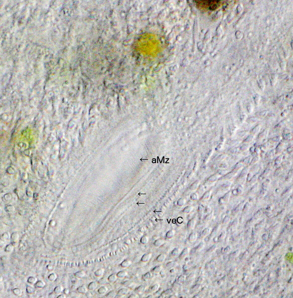

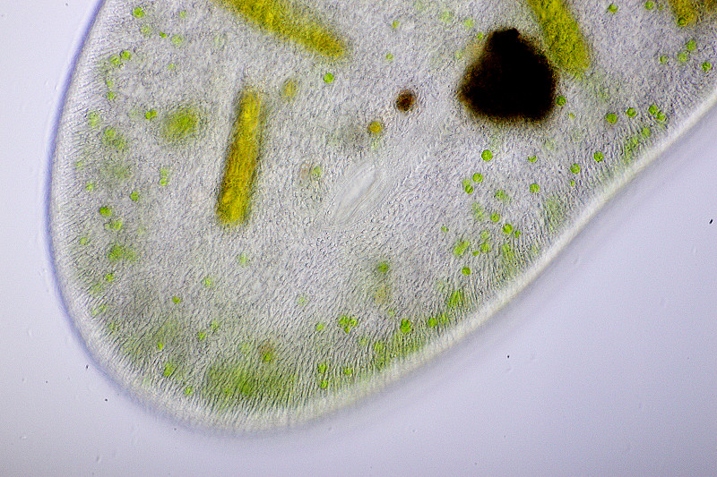

Im Hellfeld erkennt man mehrere gefressene Diatomeen sowie randlich unter der Cuticula eingelagerte Zoochlorellen. Die Detailaufnahme lässt die verschiedenen Cilienreihen der Mundbewimperung, vestibulären Cilienreihen sowie auch die Cilien der Membranellen erkennen. Ebenfalls sichtbar sind Extrusome und Mitochondrien.

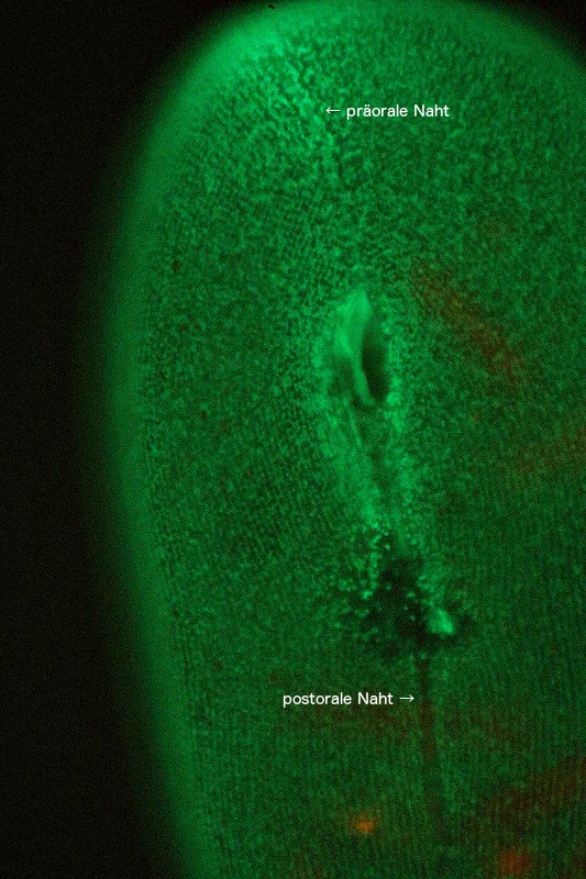

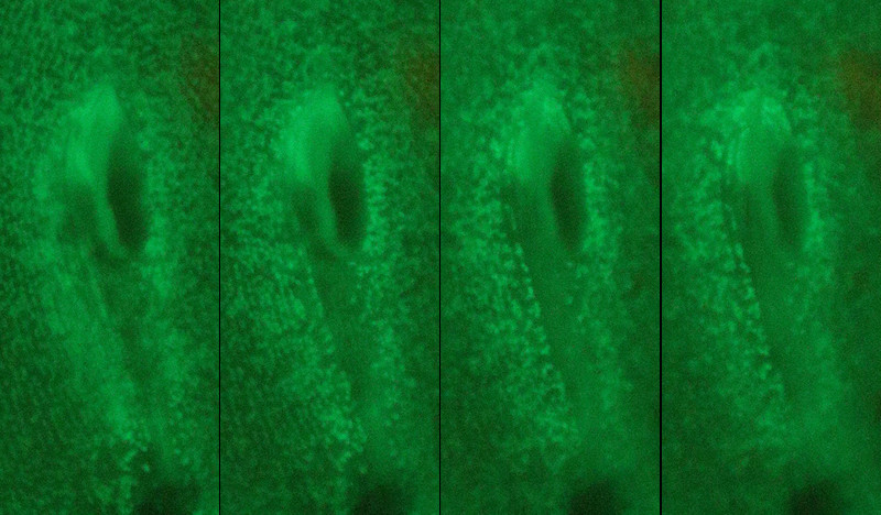

In der Fluoreszenz: Man muss etwas pröbeln mit dem Licht und der Belichtungszeit, da Frontonia für ihre Größe recht flott unterwegs ist. Aber man bekommt sie mit Vaselinefüßchen und Geduld auch einigermaßen gebändigt. So erhält man auch mit Belichtungszeiten um 1/100s recht ordentliche Aufnahmen vom lebenden Tier. Die Strukturen des ER folgen den Cilienreihen und lassen in der Totalen sehr schön auch die prä- und postorale Naht erkennen. Die letzte Abbildung zeigt verschiedene Fokusebenen von links nach rechts tiefer hinabsteigend in den Schlund der Mundöffnung hinein. Dabei erkennt man im Vergleich mit der Detailaufnahme im Hellfeld auch, dass die vestibulären Cilienreihen jeweils in unterschiedlicher Tiefe angelegt sind. Von dem ER erkennen wir hier die gefärbte Oberfläche seiner (dreidimensionalen) Membran. Taucht man sich in die dreidimensionale Illusion hinein, erkennt man das Netzwerk der gefärbten Membran des endoplasmatischen Reticulums tatsächlich als eine Membranhülle um ein dreidimensionales Netzwerk. Parallel zu dessen Oberfläche verlaufen in der Pellicula die Cilienreihen. Der Name des Organells, nämlich "Reticulum", bezeichnet ein Netz. Entlang der Oberfläche erkennt man regelmäßige Gitterstrukturen. In derart regelmäßige, geometrische Muster gefaltet findet man das ER allerdings wohl fast nur bei Ciliaten mit ihren regelmäßig angeordneten Cilien. Man vergleiche mit den REM Aufnahmen, welche bei Foissner gezeigt sind (1994, Band III, S. 181f). In die Zelle nach unten blickend, löst sich die Gitterstruktur des ER unter der Pellicula rasch auf und es werden andere Knötchenstrukturen im filamentösen Netzwerk sichtbar. Zeitreihen-Aufnahmen lassen manchmal auch erkennen, dass das ER kein starres Gebilde ist, sondern in den Zellen permanent umgebaut wird.
