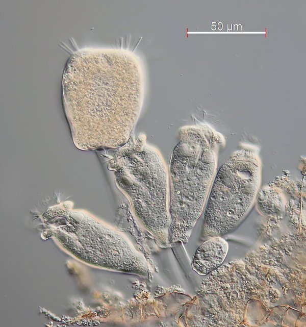

Auf diesem Bild ist eine kleine Kolonie von Opercularia articulata zu sehen, mit dem<br />Sauginfusor, Tokophrya quadripartitia.
KL Tokophrya quadripartitia und Opercularia articulata 01 - 600.jpg (98.82 KiB) 5726 mal betrachtet

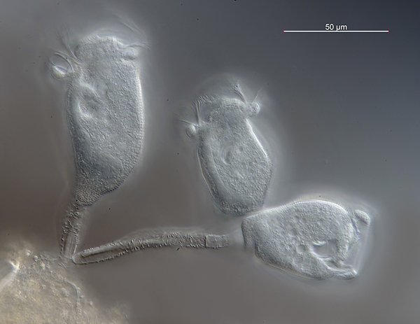

Mit hoher Wahrscheinlichkeit Carchesium polypinum. Erkennbar an dem unterbrochenen<br />Muskel im Stil.
Muskel im Stil.
KL Carchesium polypinum 01 - 600.jpg (46.22 KiB) 5726 mal betrachtet

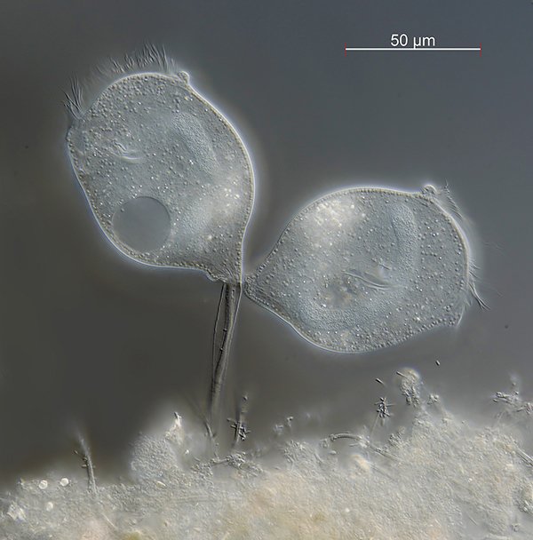

Hier sieht man vermutlich Vorticella aus dem octava Komplex. Aber es sind zu wenige<br />Details, um sicher zu sein. Das einzige Bild vom Nachklärbecken.
KL Vorticella cf. octava-Komplex 01 - 600.jpg (70.72 KiB) 5726 mal betrachtet

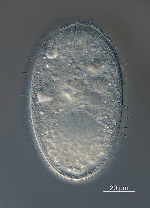

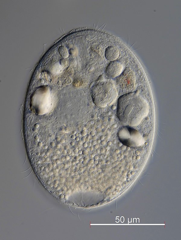

Holophrya discolor mit dem Mundfeld am Vorderende und der kontraktilen Vakuole am<br />Hinterende.
Hinterende.
KL Holophrya discolor 01a - 600.jpg (98.06 KiB) 5726 mal betrachtet

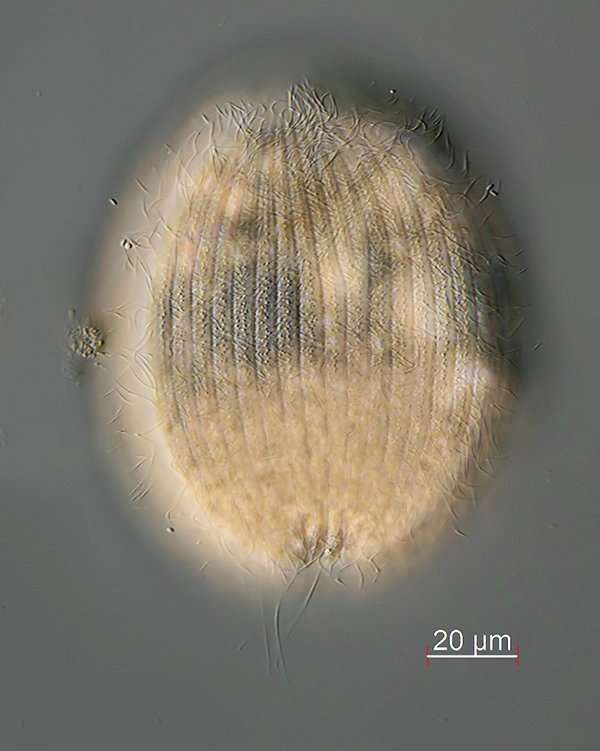

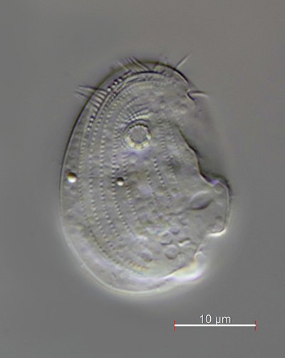

Holophrya discolor mit Fokus auf die Wimperreihen. Interessant ist, dass sich im oberen<br />Bereich eine Wimperreihe dichotom verzweigt.
KL Holophrya discolor 01b - 600.jpg (77.8 KiB) 5726 mal betrachtet

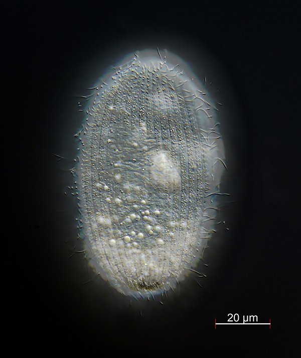

Ein weiteres Exemplar von Holophrya discolor.
KL Holophrya discolor 02a- 600.jpg (89.32 KiB) 5726 mal betrachtet
Holophrya discolor mit Fokus auf die Wimperreihen bei diesem Exemplar.
KL Holophrya discolor 02b - 600.jpg (69.48 KiB) 5726 mal betrachtet

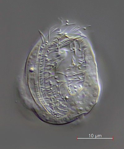

Ggf. Thigmogaster sp.
KL N.N. 02 - 400.jpg (35.92 KiB) 5726 mal betrachtet

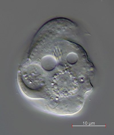

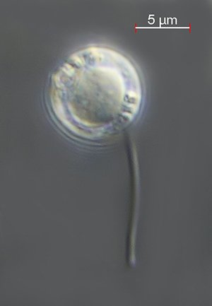

Bei diesem Flagellaten, natürlich kein Ciliat, ist eine<br />Bestimmung mangels Details nicht möglich.
KL Flagellat 01 - 300.jpg (22.14 KiB) 5726 mal betrachtet

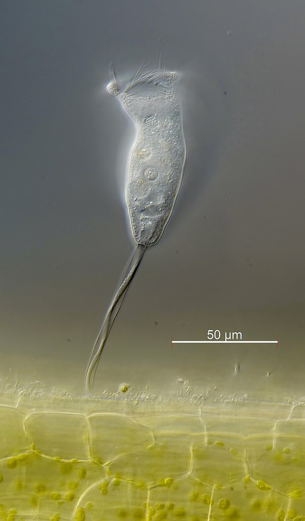

eine Kläranlage ist die Goldgruppe für Mikroskopiker. Ich selber habe ein halbes Jahr ein Betriebspraktikum auf einer einer Kläranlage gemacht. Wir hatten dort noch zwei Schönungsteiche von wo aus das Wasser in den Vorfluter geleitet wurde. Leider habe ich aus dieser Zeit nur Dias und keine Digitalbilder. Im Nachklärbecken lohnt es sich aus den Überlauf die Proben zu nehmen. Hier sollte sich so einiges rumtummeln, siehe das Bild, was ich angehängt habe, stammt aus der Neuzeit [smilie_happy_194.gif] . Ich habe damals auch das mikroskopische Bild (Flora- Faune) aufgenommen. Danke Dir fürs zeigen!
