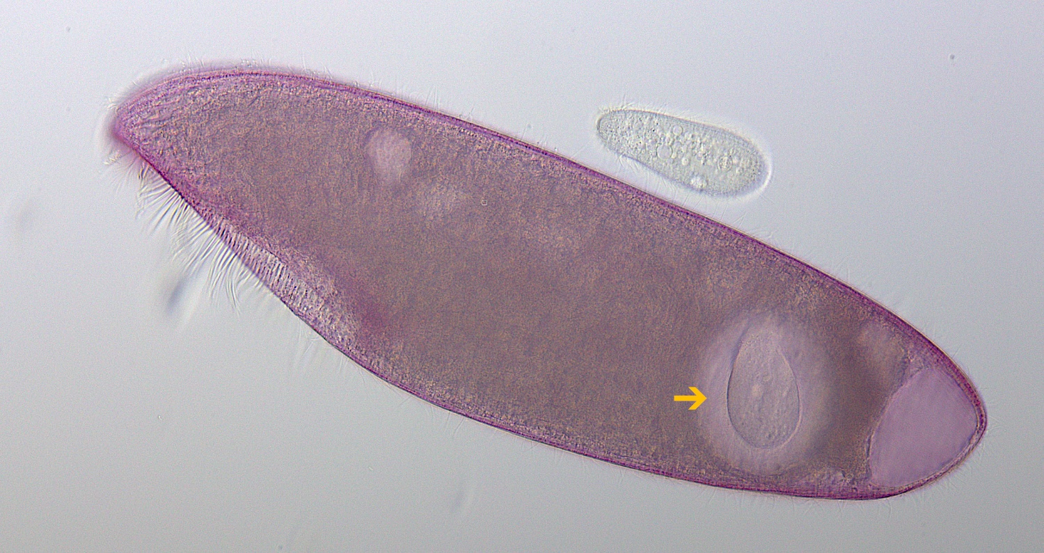

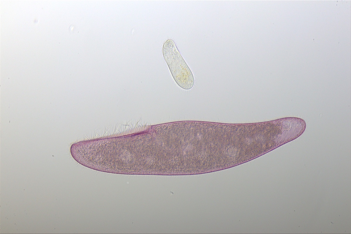

nachdem ich meine Kulturen von Blepharisma americanum vor einer Weile wieder beleben konnte, gelangen mir an diesem Wochenende einige sehr nette Aufnahmen von Zellteilungen und der Verdauung ihrer Lieblingsbeute, Colpidium striatum.
Aufgrund der enormen Größe dieser Blepharisma Art wurden die hier gezeigten Aufnahmen mit einem LCI Plan-Apochromat 25x/0,8 gewonnen. Lediglich die Detailaufnahme der Toxicysten wurde mit einem C-Apochromat 40x/1,2 W in hoher Auflösung aufgenommen. Das dort gezeigte Individuum war eine kleine Teilungsform, machte während der Aufnahme einen "Buckel" und schwamm um die Kurve, weswegen es trotz der hohen Vergrößerung verhältnismäßig klein erscheint. Die Größe der kleinen "Monster" beträgt um die 400 µm, also knapp ein halber Millimeter. Die längeren schlanken Formen sind meist Teilungsformen. Daneben gibt es bei dieser Art Hungerformen, Kannibalismus, deutlich größere Formen, aber auch Zwergformen, die meist ein Absterben der Kultur ankündigen und die Notwendigkeit die Kultur sofort umzusetzen.

Bild 1: Blepharisma americanum schwimmt neben seiner Lieblingsbeute.

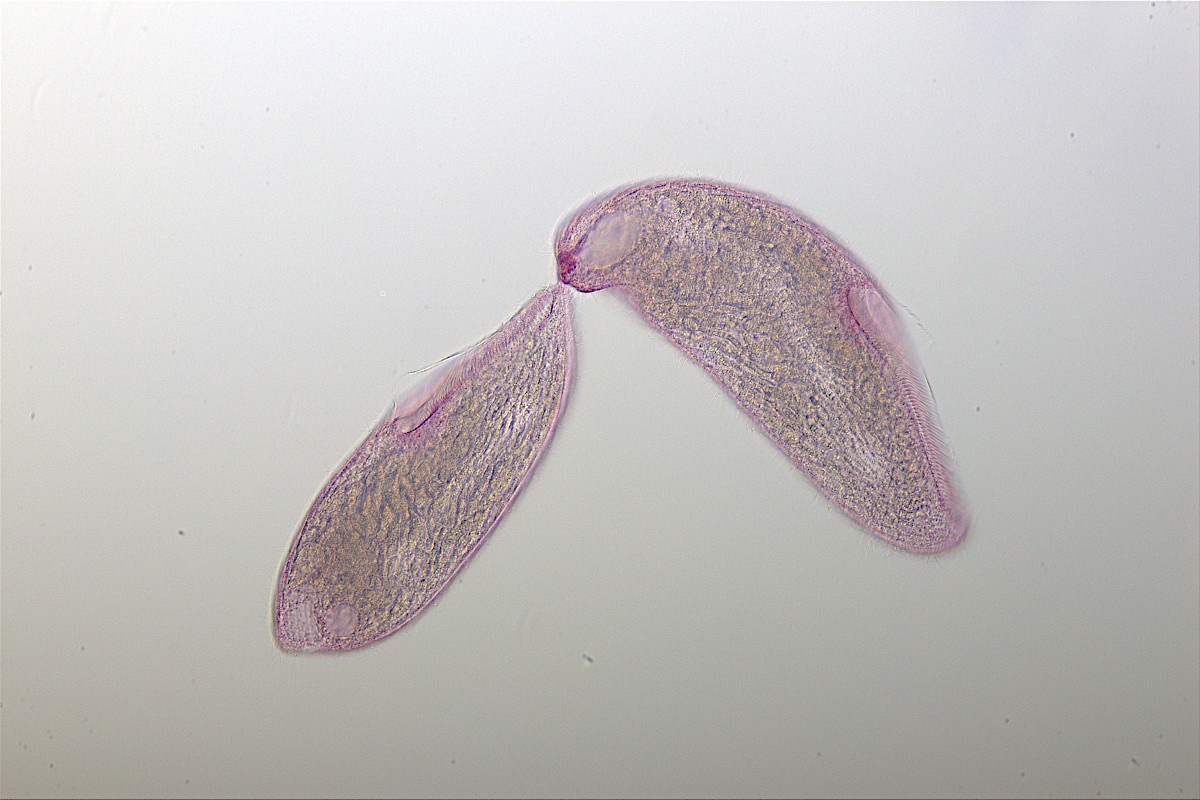

Bild 2: Blepharisma americanum mit einem gefressenen Colpidium schwimmt neben einem weiteren Exemplar her. Offenbar erbeuten Sie die Colpidien mit einem großen Schluck Wasser. Zum Zeitpunkt der Aufnahme war das Colpidium von einer übergroßen Nahrungsvakuole umschlossen und schwamm noch in dieser umher, bis die Verdauung endlich einsetze und die Zelle auflöste.

Bild 4: Eine Zellteilung im Hellfeld. Die undulierende Membran der beiden Tochterzellen ist hier sehr gut zu erkennen.

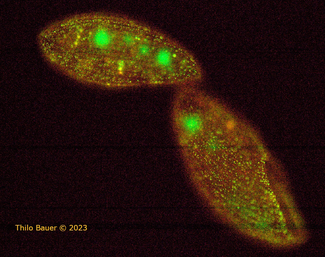

Bild 5: Die gleichen Individuen mit Färbung des Acridinorange und Blauanregung aufgenommen. Acridinorange färbt saure, sub-pelliculäre Toxicysten an. Ähnliche Reaktionen erhält man bei Spirostomum Arten, einer nahe verwandten Gattung der Heterotrichen. Die Färbung basiert auf dem Effekt der Ionenfalle und kann je nach Konzentration des Acridinorange zwischen grün und kräftigem Rot erscheinen.

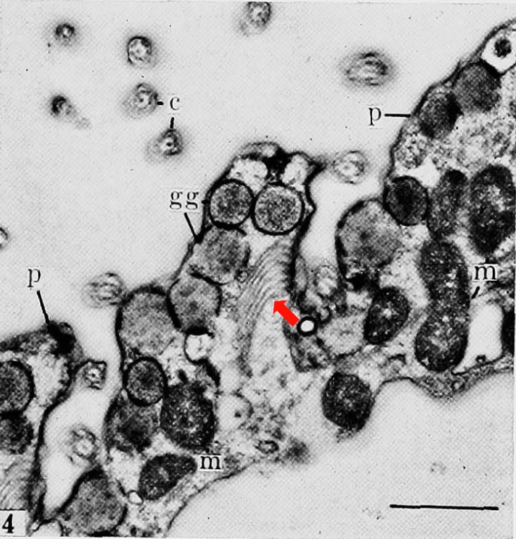

in der Tat sind die ausgelassenen Passagen vermutlich Falten in der Pellicula, aus denen die Cilien heraus ragen. Ich habe für deren Darstellung noch eine andere Detailansicht aus dem Photo gewählt. Inaba et al. (1958) zeigen entsprechende elektronen-mikroskopische Ansichten in ihrer Arbeit von Querschnitten durch die Pellicula mit der pigmentierten Granula. Man sieht in der Aufnahme offenbar auch einige Fibrillen. Die gezeigten Bilder sehen so aus, als würden die Cilien aus solchen Hautfalten der Pellicula ragen.
Inaba, F., Nakamura, R., & Yamaguchi, S. (1958). An electron-microscopic study on the pigment granules of Blepharisma. Cytologia, 23(1), 72-79.

Bild 2: Elektronen-mikroskopische Studie eines Querschnitts durch die Zelloberfläche. Abbildung aus Inaba et al. (1958). Sichtbar sind die außere Pellicula (p), einige Cilien (c), pigmentierte Granula (gg), Mitochondrien (m) und eine fibrillenähnliche Struktur (Pfeil).
