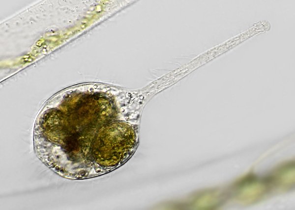

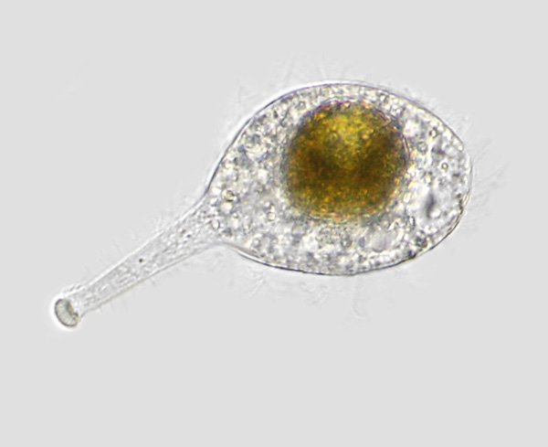

diesen (inkl. Rüssel 182 µm langen) Kandiaten fand ich in einer mäßig sauren Zwischenmoorprobe. Lacrymaria olor ist der einzige Ciliat mit richtig langem Rüssel, den ich kenne. Dieses Tierchen war ziemlich träge und veränderte auch den Rüssel nicht, sondern streckte ihn nur kerzengerade aus. Auch die runde Form der Zelle passt nicht zu L. olor. Habt Ihr eine Idee, was ich da gefunden habe? Im Foissner konnte ich nichts finden. Sonstige Ciliaten-Literatur habe ich leider nicht.
Ciliat mit Rüssel --> Pelagolacrymaria moserae

Re: Ciliat mit Rüssel
ich selbst würde auf einen richtig vollgefressenen Lacrymaria olor tippen, der nicht mehr in der Lage ist, seine Eleganz zu zeigen, alles spricht dafür.
Vielleicht finde ich einen Hinweis in meiner Literatur, was ich aber nicht glaube!
Vielen Dank für zeigen und Liebe Grüße,
Hi Angie,
das Köpfchen könnte auf Lacrymaria hinweisen. Hast Du noch höher vergrößerte Bilder von dem Rüsselchen? Ich kann in der Aufnahme nicht zweifelsfrei erkennen, ob hier eine Bewimperung des Köpfchens oder Extrusome im Vorderteil zu sehen sind (=keine Lacrymaria). Den Zellkern zu sehen wäre noch interessant, was bei diesem gesättigten Exemplar aber aussichtslos erscheint.
Foissner weist darauf hin, dass "morbide" oder gestörte Zellen sich nicht mehr strecken. Ich selbst habe schon nach dem Fressen faule Lacrymaria gesehen, die sich nicht mehr rührten. Da braucht es Geduld, bis die wieder aktiv werden. Wichtig wäre auch die Bewimperung zu sehen, genauer die Anordnung der Wimpernreihen. Diese sind bei L. olor schraubenförmig um den Körper angeordnet.

Re: Pelagolacrymaria moserae
Hallo Ihr 2,
gut möglich, dass es ein vollgefressener Lacrymaria olor ist. Habt vielen Dank für Eure Hilfe!
- Beiträge: 1106
Re: Ciliat mit Rüssel --> Pelagolacrymaria moserae
Inzwischen weiß ich, wie das Tierchen heißt: Pelagolacrymaria moserae. Siehe: FOISSNER, W., BERGER, H. & SCHAUMBURG, J. (1999): Identification and Ecology of Limnetic Plankton Ciliates. - Informationsber. Bayer. Landesamt, Heft 3/99: S. 265 ff.
Offenbar frisst das Tier ausschließlich Dinoflagellaten.
