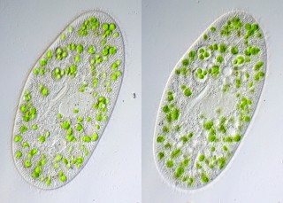

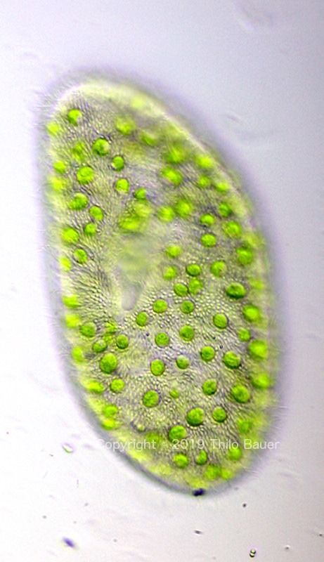

eine alte Kultur von Wolfgang Grigoleit erfreut sich hier immer noch bester Gesundheit. Vernachlässigt in der Ecke, in meine Obhut gelangt, ein, zweimal umgesetzt, wieder zusammengeführt, vernachlässigt, ... Sie sind kaum kaputt zu bekommen. Seit der Übergabe einer kleinen Probe auf dem Dörnberg 2015 gelangte auch der Rest der Probe auf Umwegen zu mir. Diese Kultur ist nun die älteste aller meiner Paramecien Kulturen, die mir immer wieder mal von Freunden überlassen oder neuerdings auch öfter selbst gefangen werden.
Einige Details zur Vervollständigung des Artenschlüssels. Alle Aufnahmen in schiefer Beleuchtung mit einem Axio Lab.A1 und Zeiss Multi-Immersionsobjektiv 40x/0,9.

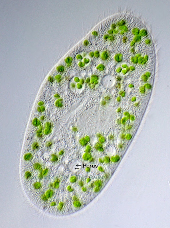

Abb 1.: Frei schwimmende Form. Nach erfolgter Quetschpräparation (folgende Abbildungen) muss man für die Bestimmung der Länge etwa 11-14% abziehen.
Abb 2.: Die Quetschpräparation zeigt die Poren. Hier liegt das Paramecium leider mit dem Mundfeld zum Betrachter.
Abb 3.: Diese Aufnahme einer Quetschpräparation illustriert die Darstellung der Poren. Da das Paramecium leider mit dem Mundfeld zum Betrachter lag (links), muss man durch die Zelle auf die Rückseite fokussieren. So ist zwar der Kontrast verringert, aber bei transparenteren Exemplaren die Darstellung der Poren dennoch möglich.

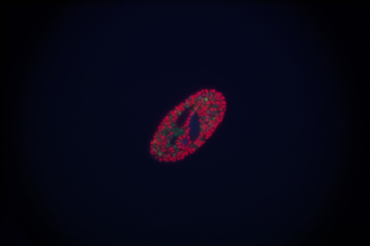

Ich bin mal so frei und hänge hier ein paar Fluoreszenzaufnahmen von Paramecium bursaria an. Gefärbt wurde mit deiner Doppelfärbung, also Acridinorange und Hoechst 33342.
Anregung mit 365nm LED von Nichia.
Anregungsfilter Metallinterferenzkurzpass 490nm.
Strahlteiler mit 400nm Kante. Das Foto und der erste Teil des Videos wurden mit einem Farbglassperrfilter Langpass 500nm erstellt, im späteren Teil des Videos schalte ich weitere Langpassfilter durch:

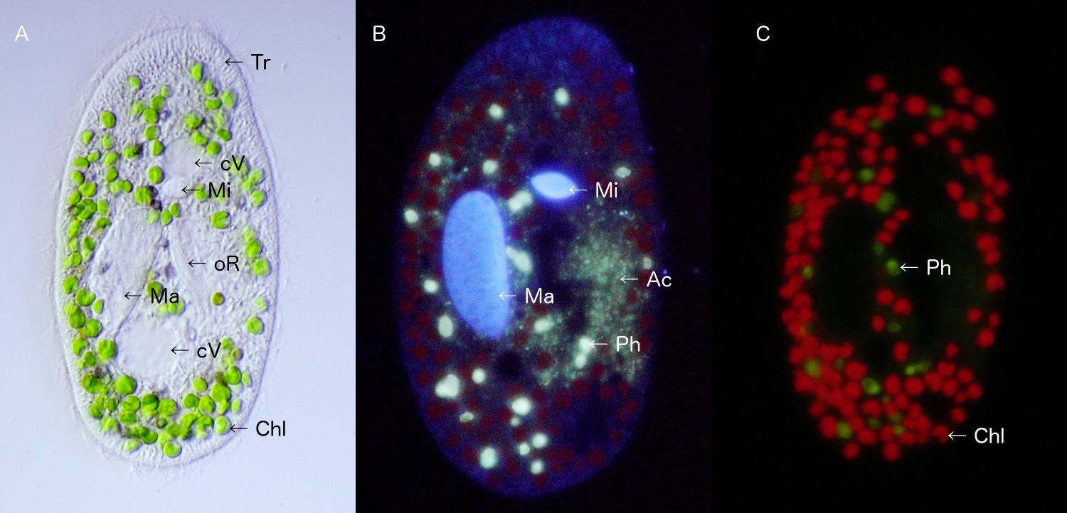

Tolle Aufnahme. Noch besser funktioniert, der in meinem Artikel beschriebene Triplebandfilter, der die dominante Autofluoreszenz des Chlorophylls unterdrückt. Ein wenig mehr bekommt man heraus, wenn man die Farbkanäle gesondert bearbeitet. Die ersten beiden Aufnahmen habe ich nach Fertigstellung der UV-LED für mein AxioLab.A1 quasi als Testaufnahmen mit einem Plan-Neofluar 40x/0,75 Trockenobjektiv erstellt. Die letzte Aufnahme aus dem Jahr 2018 wurde noch mit einem Zeiss Multi-Immersionsobjektiv 40x/0,9 aufgenommen.
Sehr schön erkennt man die unregelmäßig verteilte DNA im somatischen Macronucleus, der eine "löcherige" Struktur aufweist, während der Micronucleus meist homogen gefärbt erscheint. Derartige Strukturen der gefalteten DNA sind auch in den Zellkernen vieler Hypotricher zu sehen.
Legende:
Ma - Macronucleus
Mi - Micronucleus
Tr - Trichocysten
cV - kontraktile Vacuole
Ph - Phagosom, Nahrungsvesikel
Chl - Chloroplasten der endosymbiotischen Chlorella
Ac - Acidosom, Vesikel, welche saure Verdauungsenzyme in die Phagosome transportieren
Bilder aus 2016:
Experiment mit Zeiss Multi-Immersionsobjektiv 40x/0,9.
spectrum
Beiträge: 50
Hat sich bedankt: 3 Mal
Danksagung erhalten: 17 Mal
Re: Paramecium bursaria
#4 Beitrag von spectrum » 14. Januar 2025, 20:31
Danke Thilo,
Das motiviert!
Super auch deine beschrifteten Aufnahmen. Bei den grün gefärbten Kompartimente handelt es sich also um Nahrungsvesikel/Phagosome.

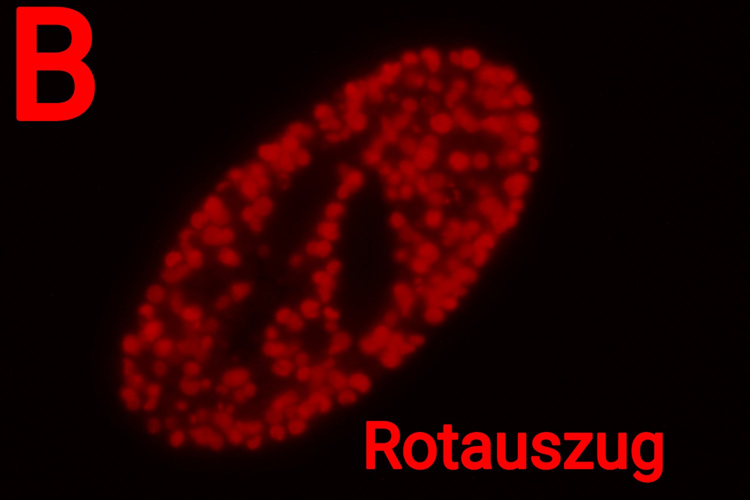

Dann weiß ich ja schonmal in welche Richtung es geht, zumindest was Fotos angeht. Das gezeigte Still Bild wurde übrigens mit Iso4000, 1/3s mit meiner Sony a6500 aufgenommen. Man sieht schon recht deutlich die von dir angesprochenen Einschränkungen des Dynamikbereichs. Die Farbabstufungen deiner Aufnahmen sind deutlich differenzierter. Ich habe mir mal erlaubt einzelne Farbkanäle zu bearbeiten.
Kritik erwünscht.

#7 Beitrag von spectrum » 15. Januar 2025, 23:51

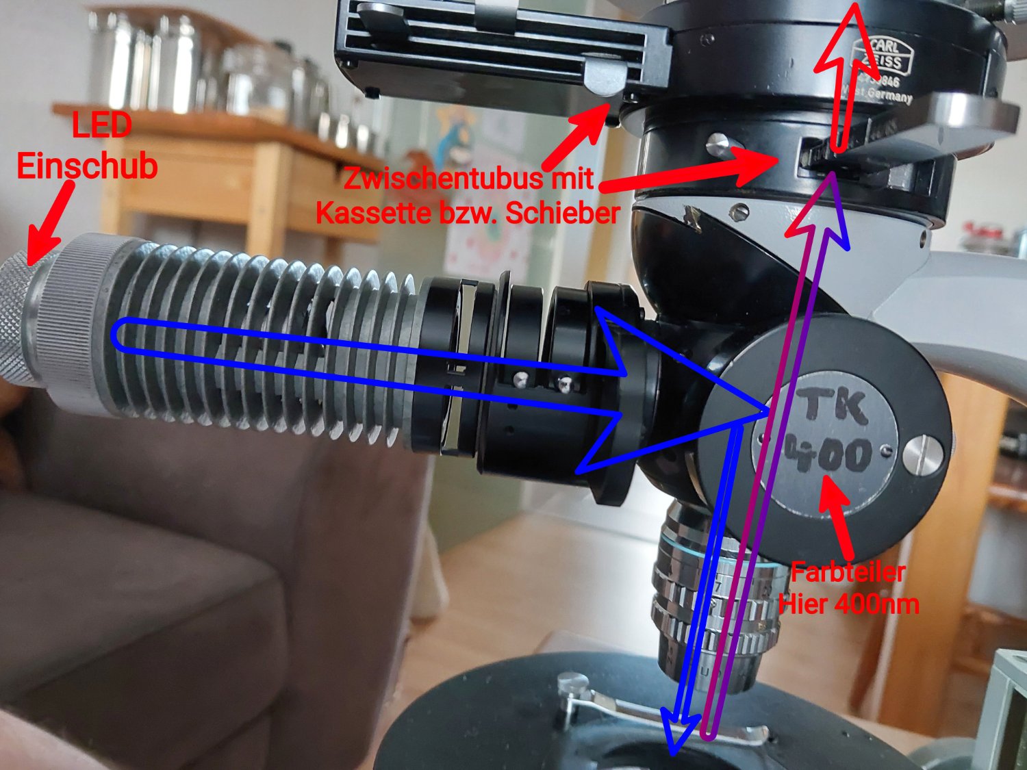

#11 Beitrag von spectrum » 23. Januar 2025, 00:59
Ich nutze eine ziemlich eigenwillige Konstruktion eines alten Zeiss West Mikroskops aus der "Standard-Reihe" mit einer alten Version eines Auflichtkondensors der sich auch für Auflicht Fluoreszenz eignet: Vorteil an diesem Dinosaurier ist die Möglichkeit den Anregungsfilter, Dichroit und Sperrfilterkassette schnell und unabhängig voneinander austauschen zu können. Ich habe etliche verschiedene Filter zum Anpassen/Durchprobieren, die ich günstig erstehen konnte.
Zum Beleuchten nutze ich diverse Farb-LED's (365nm, 385nm, 405nm, 440nm, 467nm, 530nm)
Die Objektive sind endlich Optiken von Nikon, aus den 90ern. Meist Fluorid-Systeme oder Planapos.
Dieser zusammengefrickelte Eigenbau funktioniert erstaunlich gut, wenn man die richtigen Komponenten kombiniert und an das Fluorochrom anpasst.
