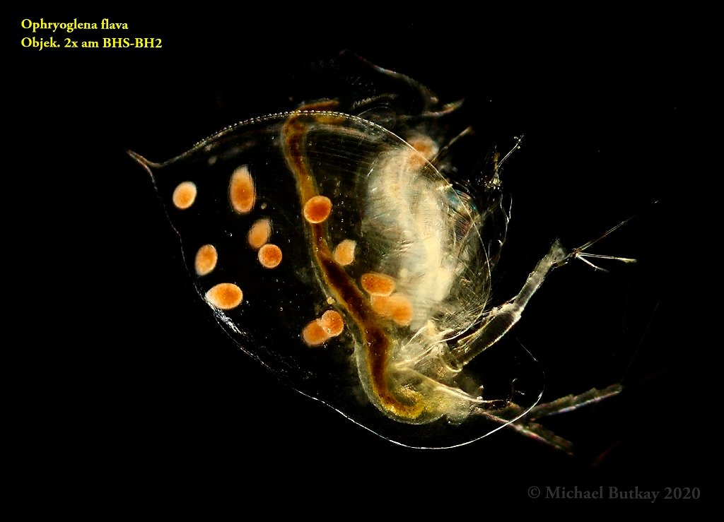

Unter dem Stereomikroskop können wir dieses Fressverhalten gut beobachten, wenn wir verletzte Daphnien oder Blutwürmer (Rote Zuckmücken Larven) verfüttern, die auch gern tiefgefroren, genommen werden. Als weiteres Futter dienen auch verletzte Schnecken, Wasserspinnen, Stechmückenlarven, Wasserasseln oder sogar Rädertiere. In einem weiteren Versuch wurde sogar blutiges Rindfleisch vom Schlachter aufgenommen, dass nur noch die nicht verwertbaren Fasern übriggeblieben sind. Alles, was ausgeweidet werden kann, gehört auf den Mittagstisch. Die Ophryoglenen schrecken vor nichts zurück. Nach solchen Fressattacken können wir Verdauung Cysten und Zellteilungen (Tomiten) beobachten, die nur in diesen Zustand stattfinden. Dabei sind, zwei, vier oder auch acht Zellteilungen möglich. Wir unterscheiden diese Zellteilungen nach eigenen Beobachtungen, wie folgt:

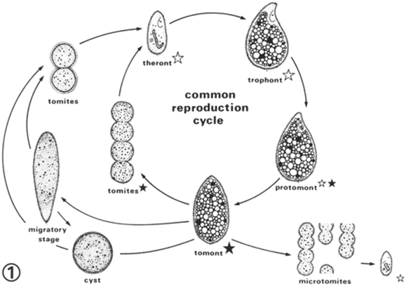

1. Theront (Jäger), entsteht meist aus zwei bis vier Zellteiler und will nur eins, fressen!
2. Trophont (Fresser), hat er sein Opfer gefunden, wird es von ihm ausgeweidet, wobei sein Zellkörper bis zu fünfmal größer werden kann. Gewichtszunahme!
3. Protomont (Teiler-Vorläufer), in diesem Zustand sucht er einen Verdauungsplatz, wo er die nächste Stufe als Tomont einnimmt.
4. Tomont (Teiler), unterm Mikroskop, kann dieser Vorgang sehr gut beobachtet werden.
5. Tomiten (Geteilte), je nach Teilungsvorgang werden hier wieder Theronten (Jäger) gebildet, die sofort wieder auf die Jagd gehen. Der Kreis schließt sich.
Es kommt gelegentlich vor, dass noch weitere Stadien, die Wanderstadien, Mikrotomiten und Mikrotheronten gebildet werden. Diese Art der Stadien wird meist bei Nahrungsmangel, oder der weiteren Fortpflanzung gebildet.

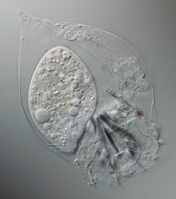

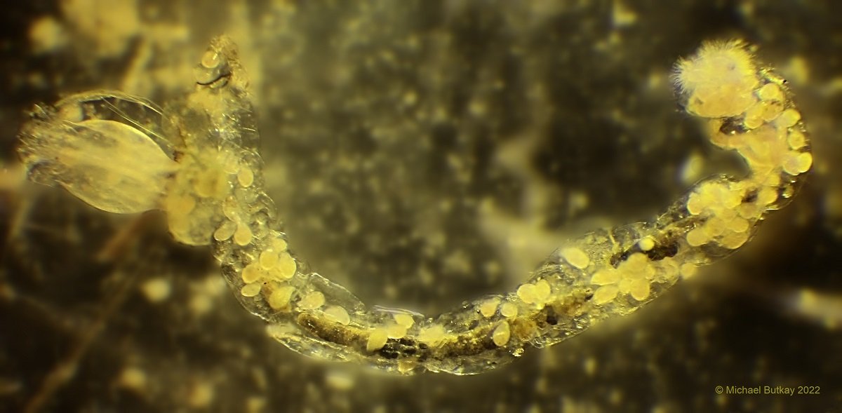

Bild 2 und 3: Ophryoglena beim Aushöhlen einer Daphnie und einer Zuckmücken Larve

Die Grafik zeigt den Lebenszyklus von Ophryoglena

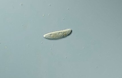

Auch als Schwärmer bezeichnet, ist ein transparent durscheinender, rastloser Schwimmer, der sich taumelnd um seine Längsachse drehend, durch das Medium bewegt. Er ist schnell und kann innerhalb einer Sekunde ein paar Millimeter zurücklegen. Sein Ziel ist es, innerhalb seiner kurzen Lebensspanne eine Nahrungsquelle ausfindig zu machen. Hat er sie gefunden, fängt er sofort an, in das Gewebe der Nahrungsquelle einzudringen. Dabei hilft ihm sein Lieberkühn´sches Organell, dass eine Rauhe Oberfläche hat und anscheinend nicht nur zur Lichtorientierung dient. Seine Mundcilien drehen dabei so schnell, dass sie einer Turbine sehr ähneln. In dieser Phase des Eindringens in sein Opfer, hat sich hinter dem Theront eine Traube gebildet, die alle in die Nahrungsquelle eindringen wollen. Sind sie einmal drin, dann gibt es kein zurückhalten mehr, es zählt nur noch fressen. Während dieser Nahrungsaufnahme erfolgt eine enorme Größenzunahme und die Nahrungsquelle wird dabei buchstäblich ausgehöhlt. Währen dieser Fressphase können sich einige Zellen so stark verformen, dass sie sogar in die Antennenglieder eines Wasserflohs vordringen können. In dieser Fressphase werden die Ophryoglenen als Trophonten bezeichnet. Die Zelloberfläche der Ophryoglenen müssen mit feinen Rezeptoren ausgestattet sein, da sie beim Füttern mit Blutwürmern sofort die Spur des Blutes lokalisieren, oder werden durch den Todeskampf der Nahrungsquelle direkt angelockt. Sie wirken dabei sehr unruhig!
Bild 5 zeigt einen Theront bei der Suche nach Nahrung

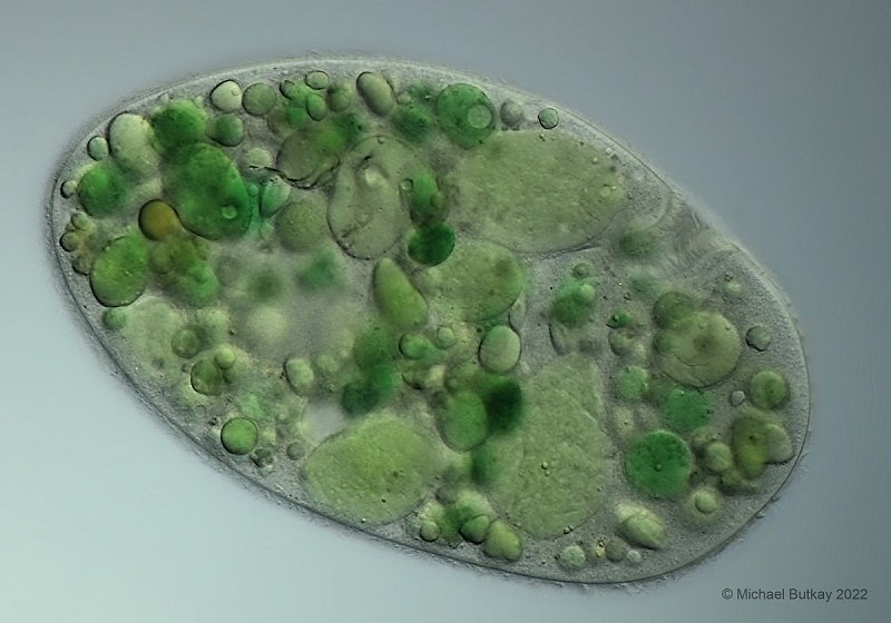

Ist eine fressende Zelle, die nur sehr langsame, rotierende Bewegungen bei der Nahrungsaufnahme zeigt, wo eine enorme Größenzunahme beobachtet werden kann. Im Zellinneren erkennt man zahlreiche rundliche Nahrungsvakuolen unterschiedlichster Größe und Farbe, die rötlich-braun, bis fast schwarzgefärbt sind. Aber woher kommt die Schwarze Farbe? In der Kultur haben sich einige Zellen auf die Augen der Daphnien spezialisiert und diese zuerst ausgehöhlt. Die rötlich-braune Färbung der Nahrungsvakuolen hängt mit der Farbe der Daphnien ab, hier gibt es rötliche-, gelblich- und farblose Arten. In dieser Fressphase sind sie gegenüber Störungen, unempfindlich und können für weitere Untersuchungen auf einen Objektträger überführt und anschließend mikroskopiert werden. Die Ophryoglenen schrecken auch nicht davor zurück, eine noch fast lebende Daphnie bei lebendigem Leib aufzufressen, eigene Beobachtung. Sie haben in ihrem Fresswahn, sogar Wasserschnecken, Wasserspinnen oder Zuckmücken Larven ausgehöhlt, die zuvor etwas betäubt, oder beschädigt wurde. Absterbende Rädertiere sind ebenfalls eine will kommende Nahrungsquelle.
Bild 6: zeigt einen Trophont beim aushöhlen eines Rädertieres

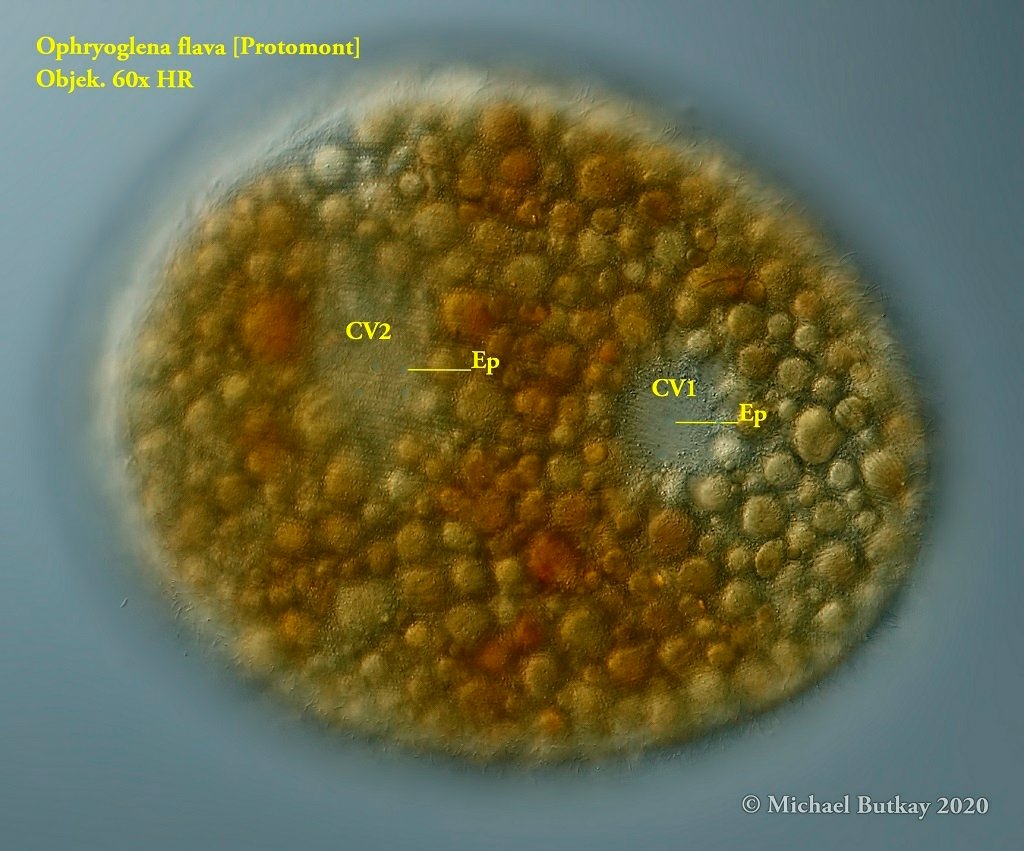

Ist der Teiler-Vorläufer. Er sucht sich ein stilles Plätzchen, wo er eine Ruhecyste bildet und je nach eigenen Beobachtungen sich zwei-, drei-, vier- oder achtmal teilt. Er kann aber auch nur ein Verdauungsschläfchen halten, um dann wieder auf Nahrungssuche zu gehen. Man kann diesen Vorgang sehr gut in einer Petrischale beobachten, indem wir einfach zwei Zellen dort hineinimpfen und sie regelmäßig mit Futter bedienen. Nach ein paar Tagen haben sich die Zellen schon vervielfacht. Nach einer Woche können wir sie in der Petrischale schon nicht mehr zählen und nach 14 Tagen herrscht schon Tumult in der Petrischale, und das ständige Nachfüttern kann schon anstrengend werden. Reine Zellteilungen so wie es Kahl beschrieben hat, „sie teilen sich wie alle anderen Ciliaten auch“, kann nicht bestätigt werden. Ich habe mittlerweile schon an die tausenden Ophryoglenen beobachtet, aber keine einzige Zellteilung. Die Vermehrung fand ausschließlich über die Teilung der Ruhecysten statt. Auch Konjugationen konnte ich keine Beobachten. Auffallend aber war, dass sich einige Ophryoglenen in ihrer Größe verändert haben. Sie sind doppelt so groß wie ihre Artgenossen, nehmen an den Fressorgien nicht teil, ihr Zellmund und der Uhrglaskörper sind wesentlich kleiner ausgebildet. Im Zellinneren beobachtet man ein feines weißliches Granulat und gefüllte Nahrungsvakuolen konnten bisher nicht beobachtet werden. In der Fluoreszenz (Hoechst 33342) wurde nicht nur der Zellkern dargestellt, überall im Zellinneren fluoreszierte es, besonders am Vorderende (apikalseite).

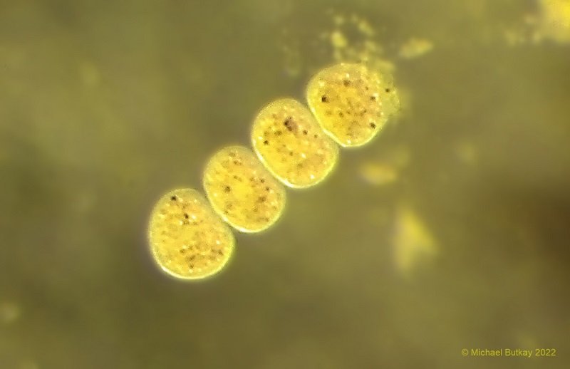

Bild 7: Ein Protomont der sich in einer Zuckmücken Larve so richtig Vollgefressen hat. Manchmal könnte man Denken, dass sie gleich platzen...
Bild 3_Protomont.jpg (154.91 KiB) 7350 mal betrachtet

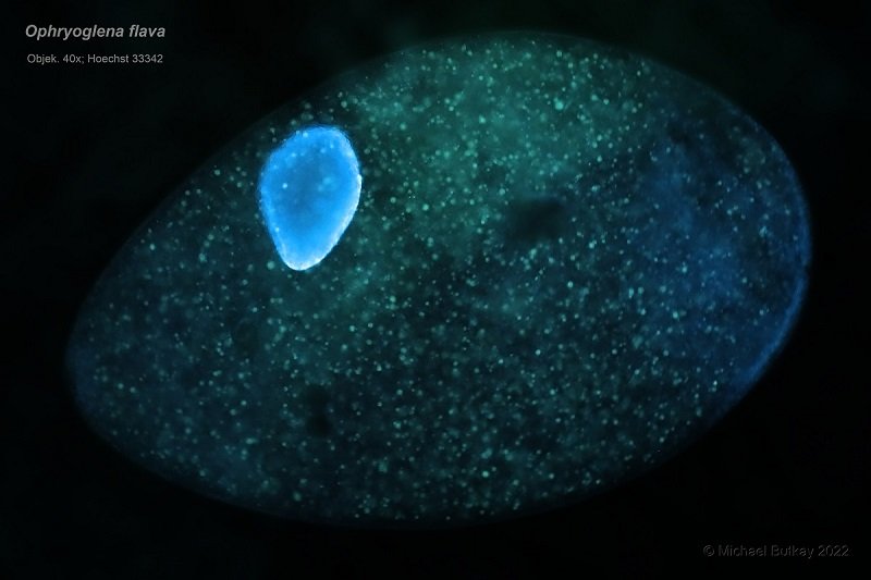

Bild 8: Fluoreszenzaufnahme mit Hoechst 33342, bei dieser Färbemethode ist der Makronucleus sehr gut zu erkennen.

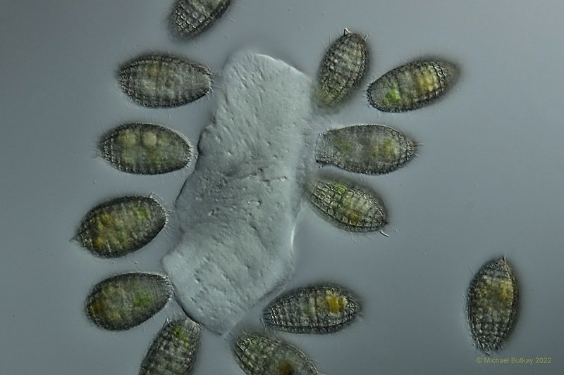

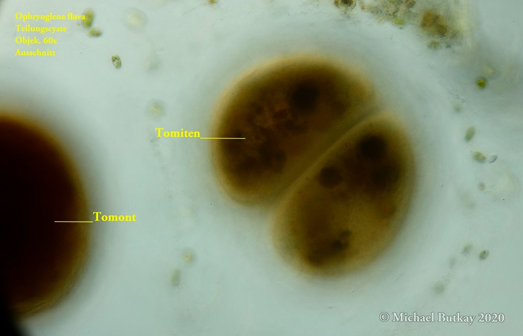

Oder auch Teiler genannt, kann unter dem Mikroskop, sehr gut beobachtet werden. Nach erfolgter Nahrungsaufnahme suchen sie einen Ruheplatz auf, um in einer Ruhecyste die aufgenommene Nahrung zu verdauen, oder Teiler (Tomiten) zu bilden, um sich Fortzupflanzen.
Bild 9: Im Bild links ist ein Tomont zu sehen, der sich im Uhrzeigersinn ruhelos dreht, und rechts im Bild bereits einen Teiler, einen Tomiten

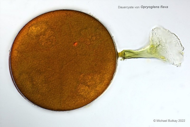

Wenn sich die Umweltbedingungen verschlechtern, z.Bsp. durch Nahrungsmangel, oder anderen Umweltfaktoren, bildet O. flava Dauercysten, die wie eine Blume aussieht. Diesen Vorgang konnte ich nur einmal beobachten.
Bild 11: zeigt eine Dauercyste von Ophryoglena flava

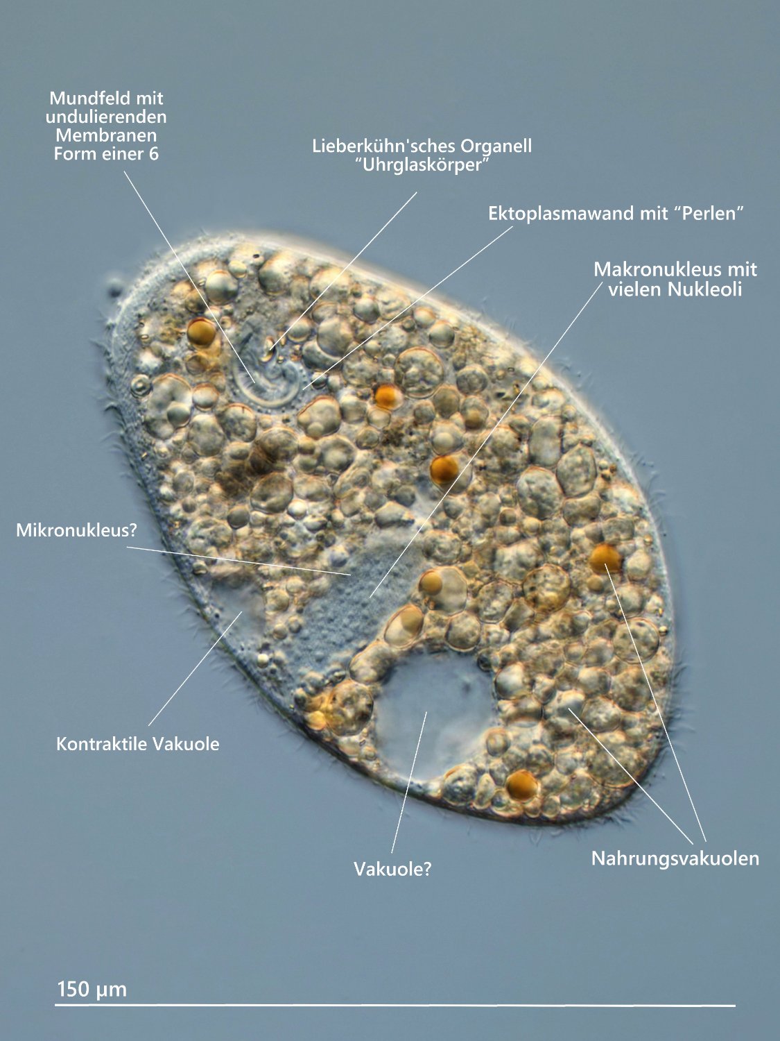

Ich habe vor nicht allzu langer Zeit seine Verwandten O. atra in einem toten Rippenkrebs gefunden.
Mit etwas Glück gelang es mir ein vollgefressenes Exemplar (Tomont) zu isolieren und im DIK 100 aufzunehmen.
Hier ein Bild mit versuchter Beschriftung:

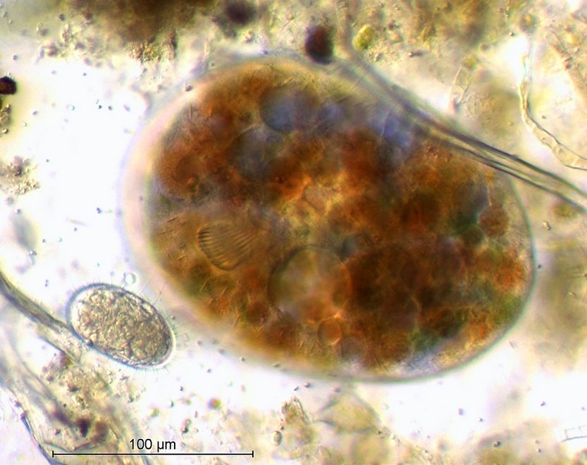

Ophryoglena 02 (ev) atra Osterei-Ciliat Beschriftung DIK 100.jpg (222.29 KiB) 7334 mal betrachtet
Die beiden Kontraktilen Vakuolen liegen normalerweise seitlich am Makronukleus. In der Aufnahme ist davon nur eine gut zu sehen.
Mir war nicht klar, was die darunter liegende große Vakuole zu bedeuten hat.

vielen Dank für das zusätzliche Bild von Ophryoglena mit all seinen wichtigen Erkennungsmerkmalen. Ich habe es gestern nicht mehr geschafft, da ich heute schon wieder für eine Woche in Bremen bin, zum schaffen muss.
