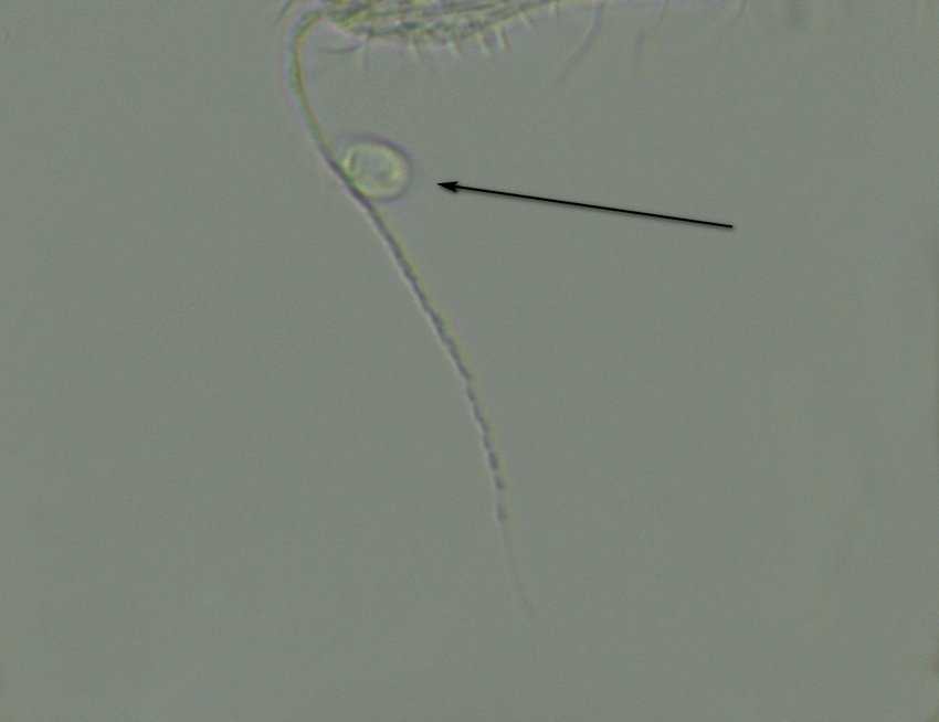

bestimmt bin ich kein Ciliaten Experte, bin aber mal mutig und lasse bei meiner Bestimmung das cf. weg.
Hier sieht es so aus, als wenn er was zum fressen gefangen hat?

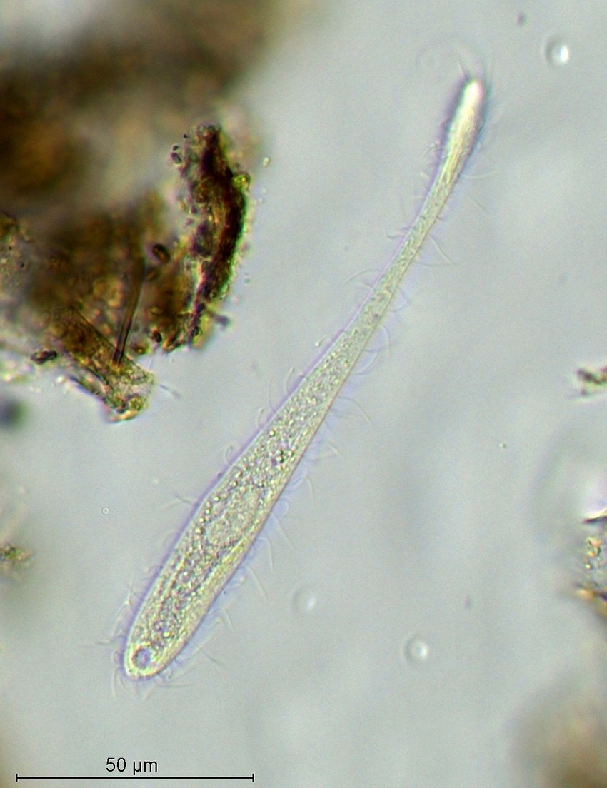

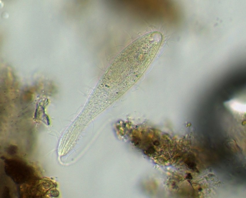

Da ich auch das Buch von Kreutz/Foissner (2006: Sphagnum Ponds of Simmelried) besitze, habe ich es durchgeblättert und bin auf Seite 148, Abbildung 5 fündig geworden.
Dort wird lleonema simplex mit einer Länge von 140µm angegeben und dachte ja, das ist meiner!
Aber ich weiß auch nicht immer, von wo nach wo ich etwas messen muss
Auf Foto_3 messe ich ca.146µm und auf Foto_2 nur ca.102µm
Welche der beiden Messungen wäre denn jetzt bei dem Tierchen die Richtige?

zu messen ist die Rumpflänge vom Kopfende zum Hinterende. Ich denke, Du hast das Lineal schon richtig angesetzt. Kahl beschreibt die Art als kontraktil, so dass sie gerne auch mal kürzer ausfallen können. Ebenso verändert sich die Messung, wenn man die Individuen in gequetschem Zustand vermisst. Dabei nehmen die Maße entsprechend zu, so dass Messungen in gequetschtem Zustand vermieden werden sollten. Der Mittelwert aus beiden Messungen kommt Kahl's Angabe für I. dispar recht nahe, so dass ich weiterhin auf diese Art tippe.
Genau wissen wir es nur, wenn die Art erfolgreich wieder beschrieben werden kann, wobei hier die Gen-Sequenzierung zur Abgrenzung der Arten heute unerlässlich ist. Aufgrund der wenigen Merkmale in den alten Arbeiten ist das manchmal recht schwierig und man muss eine "Mittelung" der Merkmale aus verschiedenen Publikationen bilden. So sind die Ergebnisse der Neubeschreibungen eigentlich eher zu werten als "wir glauben, dass es sich um diese früher beschriebene Art handeln wird...". Auch hat Kahl verschiedentlich Arten verwechselt. Foissner hat später bei einigen Gattungen sicherlich auch Verwirrung gestiftet. Wir müssten also mal bei Penard, Roux und Stokes nachlesen. Die Arbeit von Roux habe ich vorliegen.
Sollte ich in den kommenden Monaten neben der Sanierung meines neuen Hauses und Mikrolabors etwas mehr Zeit finden, will ich das gerne mal tun. Solltest Du diese seltenen Arten häufiger finden, kannst Du Dich gerne bei mir melden.
Auf jeden Fall ein toller Fund. Danke für's Zeigen. Ich will auch mal auf diese Arten achten.
