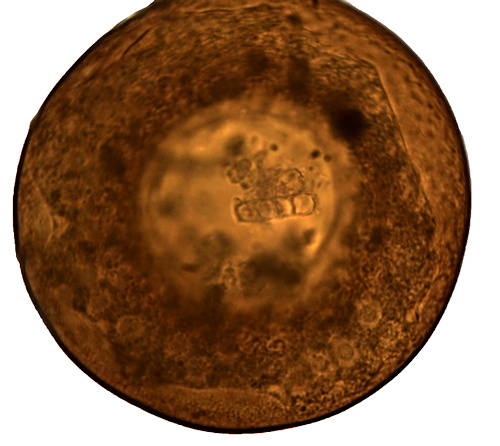

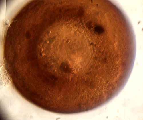

Moin,
In den ersten Proben des Jahres finde ich zahlreiche große flache lebende Arcella. Den Maßen nach eher A. discoides:
Durchmesser 172 µm Mund 67 µm, also knapp 40% des Durchmessers.
Auf diesen beiden Aufnahmen (eine Schärfenebe, ungestackt) glaube ich, viele Zellkerne zu erkennen. Irre ich mich?
1. Durchlicht
2. schief beleuchtet
Sommerliche Grüße,
Hans

#2 Beitrag von Monsti » 11. Mai 2016, 18:58
Hallo Hans,
soweit ich informiert bin, besitzt der Arcella-discoides/megastoma-Komplex viele Kerne, so dass Du Dich da wohl eher nicht irrst.

#3 Beitrag von cuxlaender » 12. Mai 2016, 09:49
Moin Angie,
Ja, A. discoides und megastoma haben lt. Literatur bis 200 Kerne.
Ich bin mir nur nicht sicher, ob ich die runden Gebilde, besonders unten rechts, richtig als Kerne interpretiere oder ob das Nahrungsvakuolen o. ä, sind. Man sieht die Viecher ja nicht so regelmäßig lebend.
